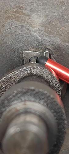

Anbei noch Bilder vom Nocken.
Nockenwelle Deko
Nockenwelle Deko

OK, das funktioniert aber ja nur bei ausgebautem Motor vernünftig, oder?
So werde ich es dann machen wenn er ausgebaut ist.
Aber 6mm mit Schraubenzieher wird eng, da gebe ich dir Recht;-)
