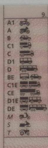

Das zulässige Gesamtgewicht des Anhängers ist bei der erforderlichen Führerscheinklasse ausschlaggebend. Es gibt sehr kleine Anhänger (Typ "Klau-Fix" vom Baumarkt😁) die man sogar ohne Anhängerführerschein ziehen darf. Pferdeanhänger fallen aber nicht in diese Klasse.
Entschuldige bitte die Frage, aber was zum Geier ist ein 'Anhängerführerschein'?
So etwas habe ich nie machen müssen.
So ist es bei uns, soll doch EU-konform sein. Ich darf mit BE unsere Caravan ziehen, meine Frau mit nur B nicht (Gespanngewicht 50 Kg zu hoch). Auch darf ich immer mit dem aktuellen Anhängergewicht rechnen, die mit B nur zulässigen Gesamtgewicht.
Ist es in Deutschland anders?
20150913-114344-1
Ach, diese ganzen neuen FS-Klassen. Da blickt doch niemand mehr durch. Ich habe noch schön altmodisch die Klassen 1 bis 5 im Schein stehen und darf damit praktisch alles fahren. 😉
Bei den alten FS war der Anhänger incl. ;-)
