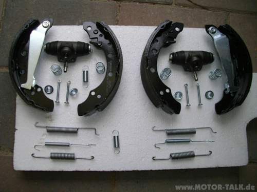

Wenn es die normale Trommelbremse ist, kosten die Teile (Radzylinder, Backensatz, Bremsflüssigkeit) 50 - 70 €, laß es 100 kosten. 1 Std pro Seite, also 2 Std für die hintere Bremse, wenn nicht noch was anderes dazu kommt z.B. die Handbremsseile, oder Bremsleitung. Aber das kann erst geprüft werden, wenn die Trommel abgebaut ist.

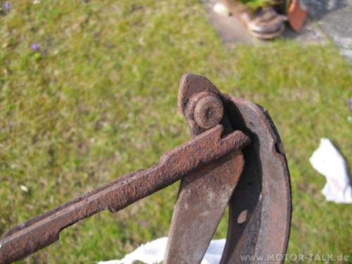

Kann sein, daß nur der Handbremshebel an der Bremsbacke festgegammelt ist. Bekommt man nach Ausbau, und viel Röstlöser auch wieder gangbar. Aber wenn die Radzylinder schon 10 J alt sind, oder noch die ersten, könnten die bei Bewegung undicht werden. Genauso die Beläge, die härten nach Jahren aus, so das die Bremswirkung geringer ist. Als Notlösung, für mich, würde ich es so machen. Sonst kein wenn und aber, das ganze Komplettprogramm neu. Aber 600 € :o, da bekommt man ja schon einen älteren Gebrauchten, mit 1 Jahr TÜV.
Kleiner Tip: bevor ich die Bremse zusammenbau, mach ich paar Tropfen Öl an die beiden Hebel, und beweg die hin und her. Wenn es so zusammengeschustert wird, kann man Pech haben, und die sind nach 1 - 2 Jahren wieder fest. Auch die Entlüfterventile bei den neuen Zylindern dreh ich raus, mach etwas Fett ans Gewinde, damit die nicht festgammeln.
