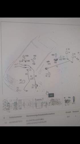

Weiß jemand, wo der Stecker sich von der Leitung 40 im beigefügten Bild im Bereich Motorraum sich befindet?
Ich glaube, irgendwo im Bereich Differenzdrucksensor oder?
Das wäre die Leitung von den Verschleißsensoren. Oder die Anschlüsse am Steuergerät Sam?
Bei jedem Radkasten müsste es auch noch eine weitere Steckverbindung geben, Leitung Verschleißsensor oder, siehe Bild?
