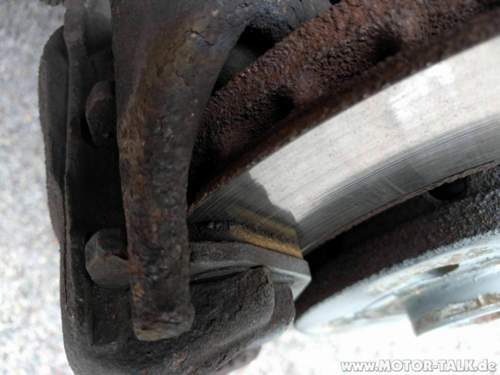

Habe das Rad vorne links heute nachmittag mal abgeschraubt. Den Stecker habe ich gefunden, alles in Ordnung. Die Bremsbeläge sind noch gut, die Scheibe allerdings wohl nicht mehr. Zwischen dem rostigen Rand und dem Reibbelag ist eine Stufe fühlbar, vielleicht etwa ein halber Millimeter.
Bremsflüssigkeit ist noch genug vorhanden, würde es da ein Problem geben, würde die "Handbremsleuchte" mit dem Ausrufezeichen drin aufleuchten. Bei mir leuchtet allerdings dieses Symbol.
Hab mal ein Foto von der Bremsanlage angehängt..

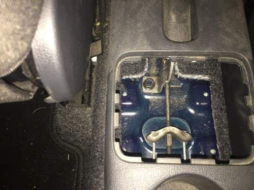

Wenn man das "Klüngelfach" hinter der Handbremse rausnimmt (Hier mal ein Foto, ist zwar vom Fabia 1, sieht aber etwa genauso aus) sieht man eine Schraube, mit der man die Handbremse wohl auch nachstellen kann. Sie ist noch nicht am Anschlag. Ist das eine gute Idee, wenn deine Lösung nicht funktionieren sollte?

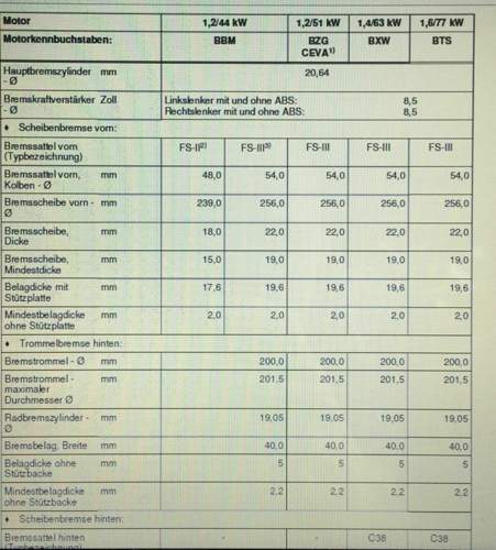

Naja laut ELSA soll die Handbremse ab Raste 3 fühlbar anziehen. Im Anhang wie es beim Fabia 2 aussehen soll. Aber bitte bedenke kleine Bewegungen noch und dann prüfen. Achso und im Uhrzeigersinn drehen 😉

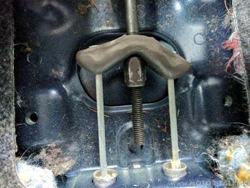

Hatte bei mir werkseitig eine Distanz von gut 23 mm am Gewinde. Nur so am Rand. Im Bild nicht täuschen, das war beim Ausbau. Da waren die Bowdenzüge schon gelöst ohne Spannung.

Ich habe die Handbremse mal 5 oder 6 Umdrehungen weiter gedreht. Vorher waren es 9 Rasten, bis das Auto stehen blieb, nun sind es 5. Die Handbremse fühlt sich jetzt genauso an, wie beim oben erwähnten Firmenwagen. Die Trommelbremsen werden nicht warm, es gibt etwa 2 - 3 Rasten Leerweg. Bild dazu anbei.
