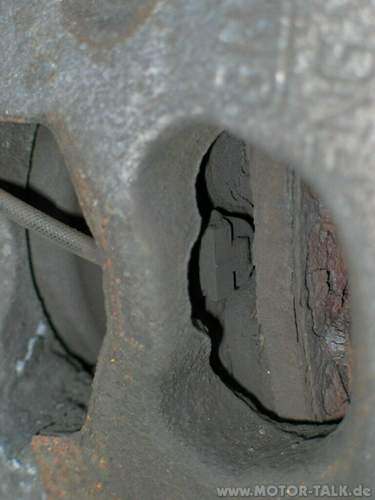

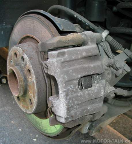

Ich wollte mir die Situation im September genau ansehen und hatte die Räder ab, habe aber ehrlich gesagt innen nicht wirklich was erkannt. Es scheint so, daß hinten außen die Beläge noch Reserve haben, aber hinten innen fast bis auf die Trägerplatte weg sind. Da ist ein Spalt von 1 mm zwischen dem, was ich als Trägerplatte erkannt habe und der Bremsscheibe.
Man kann das unheimlich schlecht sehen und beurteilen. Auf jeden Fall hat es mich erschreckt. Werde im Dezember mal in die Werkstatt fahren deswegen.

Deine Bremsscheiben sehen am Aussenrand (=auf dem Umfang) ja katastrophal aus. Bei meinem (EZ 7/2004) sieht das nicht mal annähernd so nach "Totalauflösung" aus.
Achim
... ist doch nur Flugrost. 😛
Die Dicke der Scheiben hinten ist auch nicht mehr so doll, mit neuen Belägen alllein ist es nicht getan.

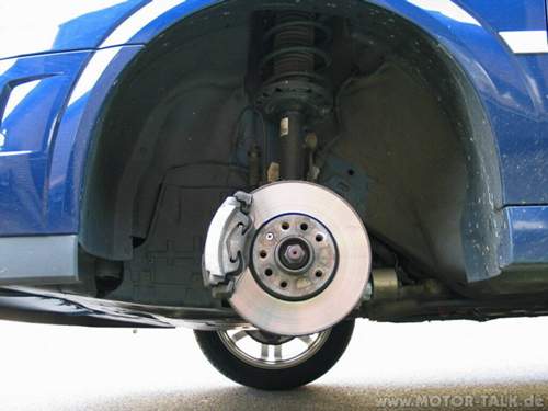

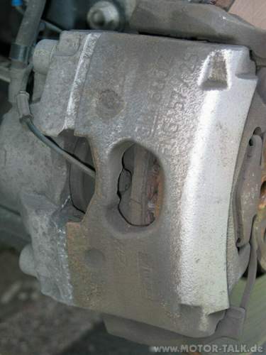

Da es hier jedoch um die Verschleißanzeige vorne links geht, hänge ich auch davon mal ein paar Bilder an.
Meinungen dazu?

Dein Auto ist aber auch generell in keinem besonders sauberen Zustand 😁
