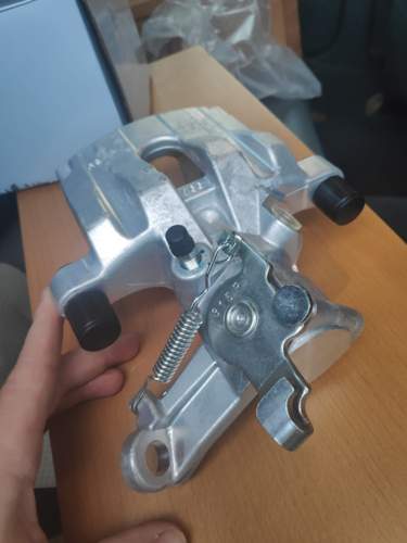

Habe heute bei einem Vectra C aus Schweden (Saab 9-3), die hintern Bremssättel ( Hella Pagid) und Bremsschläuche gewechselt.
Ich habe zwei neue Kupferringe, waren bei den Sätteln dabei, verwendet und auch mit dem vorgeschriebenen Drehmoment 40Nm angezogen, aber es wird einfach nicht dicht.
Was könnte der Grund sein ? Die Ringe sind eigentlich auch dick genug ca 1mm und liegen auch ordentlich in den Vertiefungen.
Habe schon mehrere Bremsättel gewechselt, auch beim Vectra C und nie war diese Verbindung undicht.
Kann mir da einer mal ein Tipp geben, ob man versuchen sollte die Hohlschraube noch fester an zu ziehen.

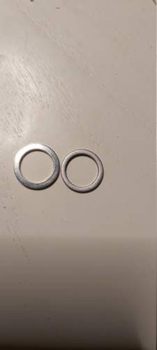

An die Hohlschrauben kommen die ALU-Dichtringe.
Mit Kupfer wird es fast nie Dicht!

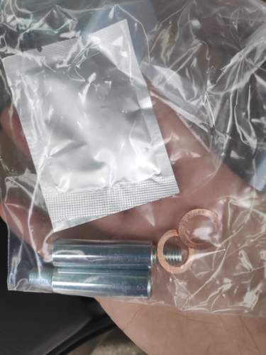

Die Alu Dichtringe die zu den Schläuchen dazu sind, war es ja noch schlimmer und darum habe ich dann die Kupferring die zum Sattel dazu waren genommen.
Sowas hatte ich bis jetzt noch nie.
Ja das mit den Führungsbolzen weiß ich, die werden trocken eingesetzt, gibt's extra ne Anweisung von ATE dazu.

Scheinbar sind die Alu Dichtringe von den Schläuchen zu dünn und wenn das mit den Kupfer nicht dicht wird, werde ich mal 4 original Opel Alu Dichtringe bestellen.

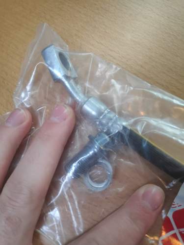

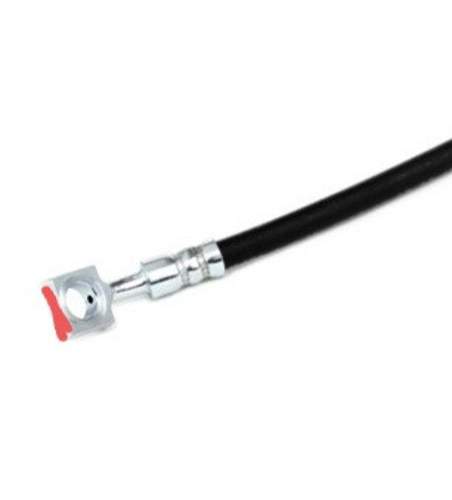

Ich will mich nochmals melden, also ich weiß jetzt an was es gelegen hat und zwar der Schlauchanschluss ist ca 1mm zu lang und hat sich somit am Bremssattel hoch gedrückt, das habe ich abgeschliffen, mit Aludichringen und 40Nm verschraubt und dicht.

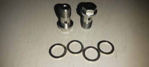

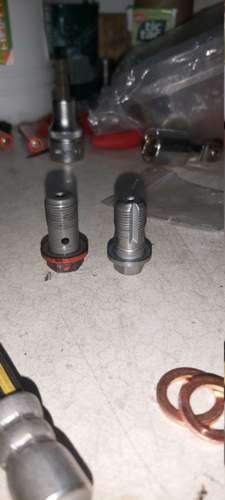

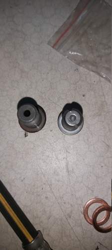

Was mir dann zum Schluss noch aufgefallen ist, das die neuen Hohlschrauben garkeine richtigen Hohlschrauben sind, sowas habe ich überhaupt noch nicht gesehen.
😁 .... weil so billiger zu produzieren ...... was n Murks alles
Ich würde die alten weiter verwenden .....

Ich habe jetzt nochmals originale Dichtringe und Hohlschrauben bestellt, den Febi Schlauch tauschen wir auch nochmal, da der Anschluss immer noch nicht 100% dicht ist, auf der anderen Seite mit dem original Schlauch alles ohne Probleme.
Das Febi soviel Murks anbietet, das hätte ich nicht gedacht und bin da etwas enttäuscht.

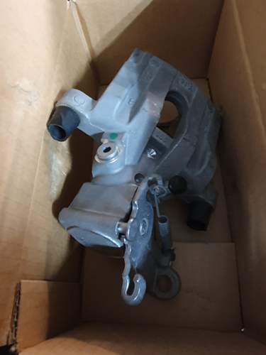

Na ich tippe mal den Schlauch, da der gesamte Flansch schon von den Maßen nicht passte, da musste 1mm abgeschliffen werden, da der sonst am Gehäuse vom Bremssattel an gelegen hat und man alles verspannt reingedreht hat, mit den original Schlauch passt ja auch alles.
Der Bereich auf dem Bild musste 1mm abgeschliffen werden, erst dann passt es.
Und ja es sind laut Febi Teilenummer die richtigen Schläuche.

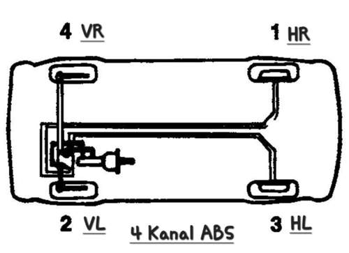

Was mich noch sehr verwundert hat, ist die entlüftungs Reihenfolge die Saab im WiS angibt, mit VL, HR, VR, HL und so habe ich das noch nicht gesehen.
