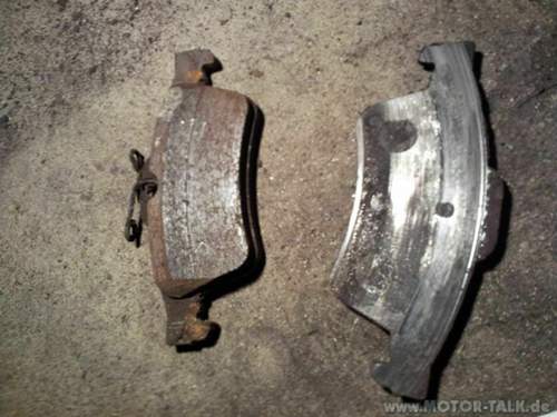

Nachdem ich ein paar Mal ein verdächtiges Geräusch von der Bremse hinten links hörte wenn ich morgens aus der Garage kam (Vectra C GTS Ez. 2004, 105TKm) habe ich mir nun die Bremse durch die Felge angesehen.
Auf der Seite mit den Geräuschen ist der Bremsklotz fast herunter. Die andere Seite sieht deutlich besser aus. Also wird wohl der Bremssattel zeitweise nicht mehr richtig lösen.
Was habe ihr diesbezüglich für Erfahrungen ? Was ist hier fällig nach dem Salz- und Frostwinter. Reinigen, überarbeiten oder komplett neu?

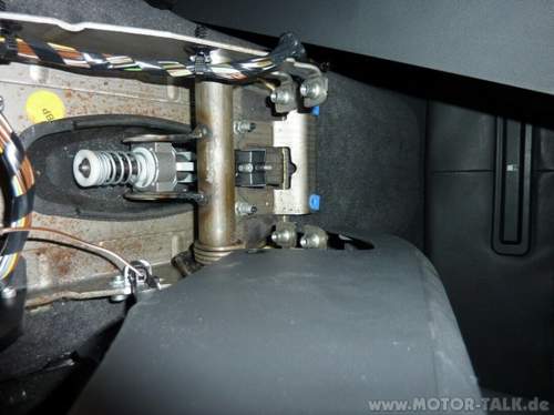

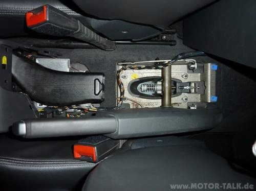

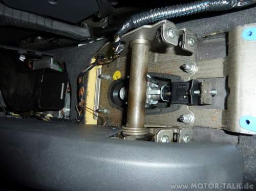

das Problem hinten links (3.2 V6 mit innenbelüfteter Scheibe) hatten wir auch vor kurzem und nun endgültig gelöst:
Bei am Bremssattel ausgehängtem Handbremsseil und manueller Betätigung der Handbremse am Bremssattel selbst, stellte sich dieser problemlos vollständig in die "Offen"-Position (Blockanschlag) zurück.
Bleibt das Handbremsseil eingehängt, schafft es die Feder am Bremssattel nicht mehr, die Handbremsmechanik in die "Offen"-Position vollständig zurückzuziehen. Die Bremse schleift somit stark.
preisgünstige Lösung:
Das Handbremsseil wird von einer zweiten Feder (am Handbremshebel-Nachsteller unter der Mittelkonsole) nach innen gezogen, und dies viel zu stark. Diese Feder hat also zu viel Zug. Wir haben nun mehrere Windungen der Feder abgezwickt und ihr so etwas Vorspannung genommen. Zusätzlich haben wir der Feder am Bremssattel mehr Spannung gegeben durch Aufbiegen des Betätigungsmetalls.
Bremse löst nun wieder perfekt bis zum Anschlag, Schleifgeräusche und eine heiße Felge sind Vergangenheit. Warum das Problem rechts nicht bestand ist trotzdem total unlogisch.
Übrigens: auch mit dem zuerst verbauten nagelneuen Bremssattel ging die Bremse sofort wieder fest.
Noch ein paar Bilder vom Nachstellmechanismus mit gekürzter Feder und der Feder am Bremssattel:
Das Problem mit der heißen Felge und den abgefahrenen Brembacken am linken hinteren Hinterrad habe ich bei meinem Opel Vectra C Caravan 1.9 cdti auch schon seit längerer Zeit. Bisher wurden jedoch immer nur die Bremsbacken gewechselt und mir gesagt, dass es da anscheinend ein Problem gab.
Ich bin dazu nun zu einem neuen FOH gefahren und der wollte dann den Bremsattel am linkeren Hinterrad komplett erneuern (Kosten ca. 400 Euro).
Dieser FOH meinte aber auch, dass dieses Problem am linken Hinterrad beim Vectra C Caravan 1.9 cdti bekannt sei und dies auch nur am linken hinteren Hinterrad vorkomme, aufgrund eines anscheinend bekannten Konstruktionsfehlers der Bremsanlage beim Opel Vectra C 1.9 cdti.
Die meisten Vectra-Kunden bemerken dieses Problem aber nicht, höchstens wenn die Bremse nicht mehr aufgeht, was beim Vectra C auch des öfteren vorkommt und ich auch schon selbst bei der Fahrt erlebt habe oder aufgrund erhöhter Abnutzung der Bremsbeläge. Kulanz gäbe es aber von Opel keine, auch wenn dies anscheinend ein Konstruktionsfehler in der Bremsanlage ist, da die Gewährleistung meines Opel Vectra C längst abgelaufen sei.
Bevor ich mir nun den Bremssattel für 400 Euro beim FOH hinten links nach Ostern wechseln lasse, die Frage, funktioniert diese preisgünstige Lösung "mit dem Zug der Feder" generell und gibt es da irgendwelche Dinge, die noch zu beachten sind, denn immerhin wird ja direkt an der Bremsanlage gearbeitet ?

Bei der Feder am Handbremshebel wäre ich vorstichtig - es gab da mal ne Rückrufaktion, wo sie ne stärkere Feder eingebaut haben, weil sich die Handbremse von selbst gelöst hat und dann das Auto weggerollt ist. Google doch einfach mal nach der Rückrufaktion. Da wirste bestimmt was finden.
Schönen Sonntag noch
diese Rückrufaktion betraf aber die Feder vom Knopf des Handbremshebels und nicht die hier angesprochene Feder vom Nachstellmechanismus.
Jedenfalls lösen die Sättel bei unserem Vectra auch jetzt noch wie es sich gehört.
ich habe mir Mal heute am Sonntag mit 2 Kumpels die auch einen Vectra C Caravan fahren die Mühe gemacht, bei diesen beiden Vectra C die Bremsklötze, insbeondere am linken Hinterrad anzuschauen.
Was uns alle drei sehr erstaunt hat, dass auch bei diesen beiden Vectras das Problem besteht, dass die Bremsklötze am linken Hinterrad erheblich stärker abgenutzt sind, als an den anderen Bremsen.
Hat jemand ähnliche Erfahrungen mit der linken Hinterradbremse bzw. mit den Bremsklötzen am linken Hinterrad gemacht, denn normal ist dies ja nicht mit der linken Hinterradbremse oder sind dies nur Einzelfälle. Und hängt dies mit dem Zusammenspiel Handbremse und linker Hinterradbremse tatsächlich zusammen ?
