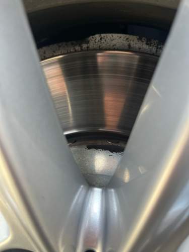

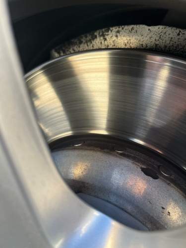

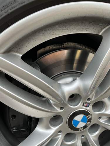

ich hab bei hohen Geschwindigkeiten seid Neuen ein rubbeln am Lenkrad und am Pedal, wenn ich stärker bremse dann nicht, nur beim leichten Bremsen.
Bremsenrestanzeige: 19000km
Scheiben und Beläge vorne kamen vor 40000 km neu rein.
Hinten vor 20000 km Beläge neu
Scheiben und Beläge sind Original BMW.
Vor 5000 km TÜV gemacht, keine Beanstandung.
Ich vermute das die vorderen Beläge schon mehr unten sind oder durch. Was meint Ihr?
Oder hat die Scheibe einen Weg? Da die obere Hälfte je Scheibe komisch aussieht.
Hier Bilder von links und rechts der Scheiben.
BMW F10 530d Bj2012
Danke euch im Voraus!

Das spricht eher dafür, dass die Zugstreben weich sind.
Die Scheiben zeigen ein normales Bild.

Typische Krankheit bei den Standard Bremsen und kleineren Motorisierungen. Zu 99% sind die Scheiben vorne krumm. Hatte das auch bereits 2x mit Original BMW Scheiben. Wie ein Vorredner bereits sagte, vorne am Fahrwerk sind ein paar Teile durch, welches das begünstigen.

Da die Scheiben leichte Verfärbungen aufweisen, komme ich zum Schluss, das durch die eine oder andere stärkere Bremsung eine leichte Verformung verursacht worden ist. Da die Beläge auch bald dran sind, kommen die bald raus.
Ich lasse einfach Scheiben und Beläge wechseln in der nächsten Zeit und berichte dann 🙂

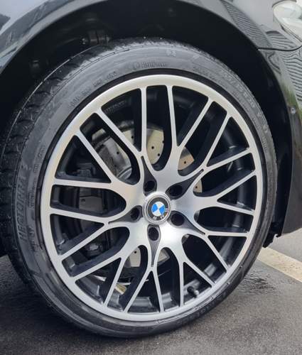

Ist das normal das während dem einfahren bei einer Bremsscheibe nur, so ein Bild vorhanden ist?
Bis jetzt bin ich nur 100 km gemischte Straße Gefahren und mal etwas leicht härter und oft sanfter gebremst zum einfahren.
@Bmwstone schrieb am 22. Apr. 2023 um 18:8:45 Uhr:
Solltest du lassen. Die ersten 200-300 km nur möglichst sanft.
