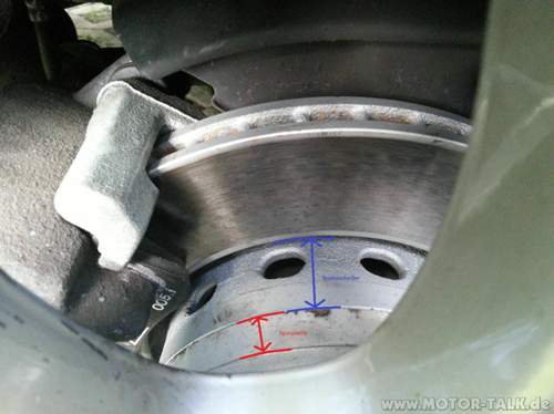

7 er Imbus-Nuss besorgt, auch den Rücksteller, alles lies sich vom Sattel einwandfrei
abbauen und wieder montieren. Ich bekomme aber die Scheiben nicht runter, wo
ist hier der Wurm drin. ISt das festgegammelt, wie gerade die Winterfelgen die ich nur
mit Mühe und Not runter bekam ? Oder gibt es hier einen Zaubespruch oder sonstiges ?
Habe schon einige Bremsen erneuert ob Trommel oder Scheibe, aber das ist mir hier
nicht ganz geheuer.
- Das sieht aus als ob da noch so etwas wie eine "Spurplatte" von 2-3 mm oben
auf gesetzt ist , oder täusche ich mich hier ?
- Muß ich hier mit einen 5 Kg Hammer bei , oder gar eine Abrißbirne... ?
- Oder spezielles Abzugswerkzeug wie bei Lagern etc. ?
Wer hat schon wieder den Mü## bei VW erfunden ? :-(

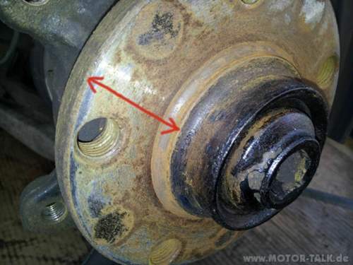

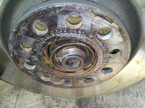

Die Radnabe richtig mit Metalbürste und 80 er Leinenschleifpaper auf "Hochglanz" gereinigt, und ein wenig/dünn Kupferpaste ( bis 1100 Grad verwendbar ) an den Stellen aufgetragen.
Bild 1 : 312 er Scheibe (VA) nach dem Lösen
Bild 2 : Flunch vorne ( rot Auflagebereich der Scheibe)
Bild 3 : 312 er Scheibe (VA) innen
Danke an alle, für die Hinweise !

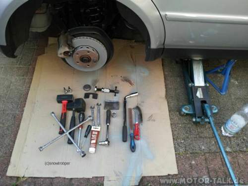

Ich habe an Werkzweug verwendt :
- Wagenheber mit Gummiteller für Schutz Unterbodenträger (Standart do it yourself)
- Unterstellbock/e (Eigensicherung)
- Keile gegen wegrollen Fahrzeug
- Große Pappe für Auffang Schmutz der Bremse (Rost/Staub etc.) Hält den Arbeitsplatz sauber.
- Technisches Handbuch etc. wegen zu verwendenen Drehmomenten
- Beachten : ggf. Laufrichtung der Bremsbeläge (Beispiel ATE)
Material (Zum Beispiel von ATE ):
Beläge vorne Ceramic (VA) mit Verschleißkontakt : ATE 13.0470-7110.2
Bremscheibe Vorne (VA) 312 x 25 (sorry , Thread vorher flasches Maß)
ATE 24.0125-0172.1 - Desweiteren auf der OVP : Passat 10.2000 - 06.2005
Beläge hinten Ceramic (HA) : ATE 13.0470-2820.2
Bremscheibe hinten (HA) 256 x 22 : ATE 24.0122-0221.1
- Desweiteren laut OVP : Passat 10.2000 - 06.2005 oder Audi A4 10.1997 - 04.2001
* Es kann natürlich auch andere namenhafte Hersteller geben, die Beläge und Scheiben anbieten !!!
( z.B. Jurid / Brembo / NK und wie Sie alle heissen ! )

Vorderachse :
- Radkreuz oder/und Radschlüssel (zum lösen Felge)
- 7 er Imbus auf 1/2 Zoll Knarre Schwimmsattel( Achtung 7 er Imbus nicht in jeden Baumarkt verfügbar )
- 18 Nuss auf 1/2 Zoll Knarre Sattelhalterung
- Kleinen & großen Schraubendreher ggf. Zange ( Verschleißkontakt gelöst / Nippel abdrücken und rausgedreht )
- Fäustel (1,5 Kg) lösen der korrodierten Scheiben ( vorsichtig verwendet ) aus dem Handgelenk ohne ausholen
- Bremsrücksteller (Normal flache Scheibe) nur reindrücken
- Feile Metal/Drahtbürste/Schmirgelpaper 80-100 (Leinen) zum reinigen,
- Kupferpaste (Liqui Moly ) oder anderer Anbieter...
- TIP : Drahtseil (Scheißdraht gebogen) Kabelstrapse zum halten des Stattels.
- TIP : Kurze Schraube besorgen (Radschraube) zum fixieren der Scheibe, bei der Stattel Montage !
Hinterachse :
- 13 Nuß auf 1/2 Zoll Knarre / 15 er Maul Konterschraube / Schwimmsattel
- 8 Nuss auf 1/2 Zoll Knarre Sattelhalterung
- Fäustel (1,5 Kg) lösen der korrodierten Scheiben ( vorsichtig verwendet / aus dem Handgelenk ohne ausholen )
- Bremsrücksteller (mit zwei Stiften zur Fixierung) nur reingedreht /nicht reingedrückt !

Wichtig ist bevor die neue Bremschreibe auf die Radnabe gesetzt wird, diese von Rost zu befreien, ich nutze dafür eine Flex (Winkelschleifer) mit Drahtbürstenaufsatz.
auch gilt es die Bremssättel und Sattelträger gut Sauber zu machen ohne die Gummimanschetten zu beschädigen.
