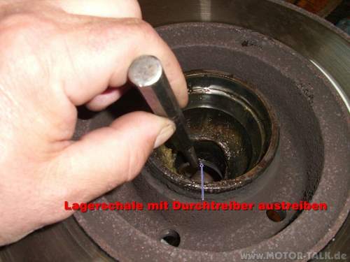

So ähnlich mach ich das auch. Von innen nach außen die Lagerschalen abwechselnd austreiben. Da sind 2 Aussparungen in der Bremsscheibe. Reinigen und vorsichtig bis Anschlag eintreiben. Mit dem richtigen Radlagerfett die Lager einsetzen. Spiel einstellen (minimales Spiel) und Mutter verstemmen. Besser ist, "Dein KFZ Meister" kuckt Dir auf die Finger. Mein Bulli hat bei über 200.000 immer noch die gleichen Lager. (war noch Qualität?)
th
5-austreiben-der-lagerschalen
6-ausbuchtungen-in-der-bremsscheibe
7-eintreiben-der-lagerschalen

Die Lager auf den Fotos sind fertig und Kernschrott! Normal werden die Lager am 2WD nicht wieder verwendet, sondern immer mit ersetzt. Steht auch so im RFL.
Das Thema hatten wir (glaube ich vor 1 1/2 Jahren, so alt sind auch die Fotos) Der sogenannte "Kernschrott" läuft seit 10.000 Km problemlos, da ich die Lager für "gut" befunden habe. Wenn ich was für "gut" halte, dann hält es auch 😁
th
dann wäre der Satz "Außenlaufring mit weichem Dorn austreiben" obsolet 😉
Es ist zwar nicht üblich, aber trotzdem machbar und im RLF beschrieben.
Gruss Deden
th
Foto widerspricht deiner Beurteilung. Aber 10tkm mehr kann es problemlos ab. Aber nicht die die komplette Lebensdauer der Scheibe. Dann machst du es eben zweimal.
