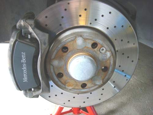

Moin,
Bremsscheiben vorne eingelaufen > B 180/ EZ 2020 bei 47.000 km
Was kostet sowas? Und müssen da auch die Beläge erneuert werden?

Hi auf den ersten Blick würde ich sagen sehen die für 45000km ok aus. Wenn die Scheibendicke noch im Soll ist würde ich hierfür keinen Abschlag beim Verkauf hinnehmen. Allerdings müsste dann die Innenseite ähnlich aussehen. VG Ente

Habe gerade mal beide Scheiben vorne mit einer Messlehre nachgemessen.
Komme da auf +- 24.5 mm im Schnitt.Wie dick ist die neue original Mercedes Scheibe?
Es gibt für den W247 180 Benziner drei verschiedene Bremsscheibenstärken
- Sportpaket AMG = Code 950 = A247 421 04 12 = 28 mm (Reststärke 25,4 mm)
- Sportbremsanlage = Code U29 = A247 421 08 12 = 30 mm (Reststärke 28 mm)
- Standardbremsanlage = A247 421 03 13 =24 mm (Reststärke 21,4 mm)
Anhand der Maße tendiere ich für eine jungfräuliche 28mm Bremssscheibe, die mit nun 24,5 mm Reststärke, zu erneuern wäre.

Dagegen würden 47000 km und der Rand der eingelaufenen Scheibe sprechen! Kannst Du nicht den Überstand messen, dann wüsstest Du was fehlt?
@NanoQ2
wären dann im Neuzustand 24 mm.
Korrekt:
https://www.autodoc.de/autoteile/oem/a2474210312
Das wäre dann das Maß, was ich heute durch die Felge gemessen habe.
Mit einer Meßlehre durch die Felge gemessen......????
Könntest du das bitte etwas veranschaulichen.

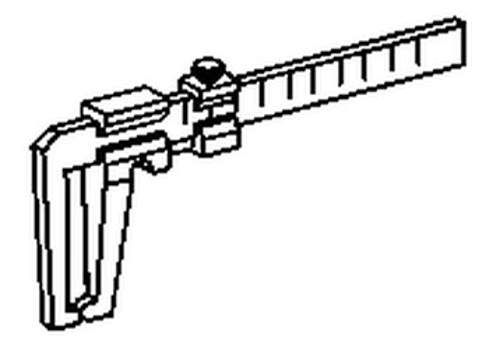

Im Grunde wäre eine korrekte Messung, nur mit einer
Bügelmessschraube
, oder mit einem speziellen Messschieber (Bild 2) möglich.
Das würde dann heißen, das wenn ich meine Messfehlerquote abziehe,
die Bremsscheiben noch wie neu sind!
Da der Rand an der Bremsscheibe sich nur durch den Abtrag der Reibfläche selbst ausbildet, kann die Bremsscheibe bei weitem nicht mehr im Bereich des Neuzustandes liegen.
