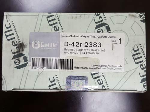

Moin,
also Scheiben kann ich nichts sagen, aber Kloetze habe ich bei meinem W220 von "GermanMechanics", einem no name; bin aber sehr damit zufrieden.
Brake Pads
