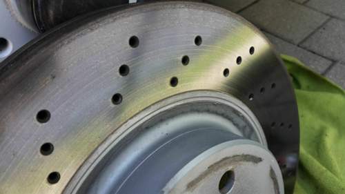

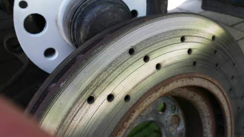

Das sind ATE - 10.000 km
Sportpaket
Keine Geräusche bisher, aber das Tragbild taugt mir nicht...
20190626-121415
20190626-121314
Vor allem innen.
Was für Beläge? Auch ATE?
Sportpaket
Riecht nach ATE Ceramic Belägen.
Ich hab 06/18 vorne Textar reingeworfen, jetzt sind wieder Beläge dran, aber Scheiben sind noch top. Auch Sportpaket.
Richtig
ATE ceramic - das sie wegen Geräuschen nicht bei gelochten Scheiben empfohlen werden, hab ich leider erst nach Montage gehört.
Jedenfalls keine Geräusche, Bremsleistung i.O.
Was ist faul an der Scheibe - Belag Kombination? !
Belag Scheibe Kombi. Hatte das gleiche Problem mit dem miserablen Laufbild.
Originale ungelochte Scheiben und Klötzer. Felgen sehen zwar aus wie Sau aber null Probleme.
