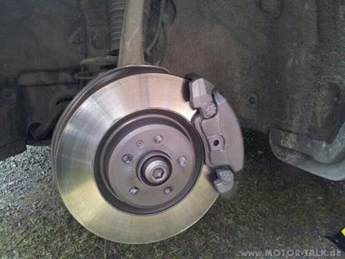

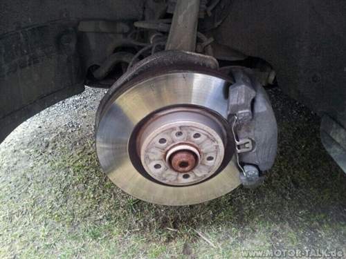

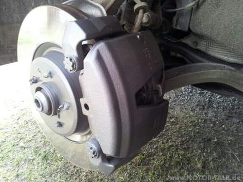

so, hab heut meine Bremsen gemacht...
Am Bild 1 sieht man sehr gut die extrem verrostete Schraube der Radnabe. Das hatte ich bis dato noch bei keinem Wagen. Ich benutze auch keinen Felgenreiniger, da meine Felgen versiegelt sind und ich die nur mit dem Restshampoo beim Autowaschen "auswische". Das langt locker!
Damit der Ofenlack gut antrocknet bevor ich die Felgen montiert habe, wurde der Lack mit dem Heißluftfön getrocknet...

Sieht chic aus. Wann kann ich mit meinem rumkommen ? Hast Du das in der beheizten Garage gemacht ? Hier ist`s heut nämlich noch A-kalt ... 😁 Wie genau heißt das Spray ? Hast Du dazu auch die Kotflügel außen abgeklebt wegen Sprühnebel ? Sieht auf Bild 4 danach aus.

Kotflügel hab ich nicht abgeklebt, ich hab ja im Radhaus lackiert mit kurzen Stößen und wenig "Bewegung"
Das Spray ist ein "Ofenlack" aus dem BaYuWa Bayrischer Baumarkt...

Die Fläche an der die Felgen anliegen hätte ich nicht mitlackiert. Ich hoffe, dass du keine Vibrationen am Lenkrad bekommst. Evtl. müsstest du auch öfter die Radschrauben nachziehen, wenn die Farbe sich etwas plattgedrückt hat.
Ja, da hätte ich den Lack auch weggelassen.
Damit verringert sich nämlich mit dem angegebenen Drehmoment die jeweils notwendige Flächenpressung zwischen Felge und Nabe.
Deshalb ist eine Alufelge in dem Bereich auch nicht wirklich oberflächenbeschichtet.
Hier würde ich (wenn überhaupt) maximal mit einer hauchdünnen Schicht Kupferpaste arbeiten.

Sieht gut und werde ich leider auch noch machen müssen. Finde die Optik für einen ca. 1 Jahr alten Audi in der Preisklasse ziemlich peinlich...alles angerostet und der Sattel sieht noch viel schlimmer aus als Deiner vor der Behandlung.
die Farbschicht ist hauchdünn.. 😉
Was ist denn das für eine Kinderfahradbremse?
ist das vorne??

keine Ahnung welchen DM die hat, hab ich nicht gemessen. Ja und es ist vorne...
Abdeckungen oder Bleche hab ich keine abmontiert, nur die Spange für die BEläge hab ich abgemacht und nachher wieder drauf...
