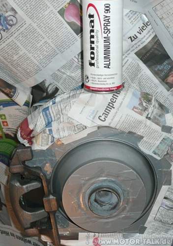

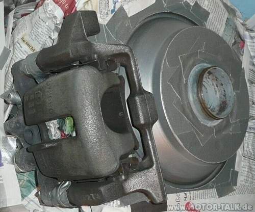

ich habe bei meinem 4F im April 2008 die Bremssättel und Teile der Bremsscheiben
lackiert. Erst mit Reiniger und Entfetter aus der Sprühdose gesäubert und dann 2
Schichten Aluspray (Wärmebeständig bis ca. 900°) im Abstand von einer halben
Stunde drüberlackiert. Als ich den Dicken im Juli 2012 verkauft habe, sah es immer
noch gut aus.
Freundliche Grüße
Arnd
1-vorher-mit-dose
2-vorher-seite
3-nachher-oben

Original geschrieben von Thunder EN
... ich habe bei meinem 4F im April 2008 die Bremssättel und Teile der Bremsscheiben
lackiert...
Wie bekommt man das Klebeband so kreisrund abgeschnitten ? Mit Schablone ?
Mit einem scharfen Cuttermesser sollte das funktionieren.
Jetzt mal ganz dumm gefragt: Macht es dem Bremssattel nix, wenn ich da stump Farbe draufsprühe? Verkleistere ich da nicht evtl. irgendwas?
Ich würde ja eher dazu neigen, die Farbe, so sie denn aus einer Sprühdose kommt, in ein Gefäß zu sprühen und dann mit einem Pinsel aufzutragen...
nö, dem Sattel macht das nix...
Aber du kannst auch pinseln bzw gleich ne Pinselfarbe nehmen.. wie es dir beliebt...
Viel wichtiger ist eine gründliche Reinigung weil sonnst alles drunter wieder rostet/aufbricht...
@combatmiles:
Es sieht aus wie ganz normales Aluminium. Kein Wunder bei 99,5% Aluminiumanteil.
Das glänzt jetzt nur so wegen dem Blitz. Ich finde es passt gut zu Alufelgen.

Nun schreibe ich noch etwas zum Thema. Die Frage betrifft schließlich angerostete Bremsscheiben.
Nach dem waschen trockne ich den Dicken ab (nicht die Felgen) und fahre dann eine kleine Runde "um den Block". Die Bremsscheiben müssen nicht warm werden. Die Fliehkraft reicht schon aus um das Wasser von den Scheiben zu holen. Wenn ich dann wieder in der Garage bin, werden noch die Tropfen, welche aus den Ritzen (Dachreling, Spiegelgehäuse, Heckklappe) gekommen sind weggewischt und fertig ist es.
Freundliche Grüße
Arnd
@hoinzi:
Die Bremskraft ist meines Erachtens nach nicht schlechter geworden.
Es ist ja auch nur eine sehr dünne schicht Aluminium.
Es ging mir dabei nicht um die Bremswirkung, sondern mehr darum, dass ich mir nicht bei erster Gelegenheit einen Einlauf der Werkstatt abholen will, weil sich der Bremssattel aufgrund der Farbe nicht mehr demontieren lässt oder so was, schließlich geht die Farbe so ja auch über diverse Halteklammern etc.
Ich hab zuhause noch Hammerite in dunkelgrau Hammerschlag, das werde ich wohl mal ausprobieren. Die Sättel sehen ja schon jetzt nach vier Wochen (davon zugegebenermaßen drei Wochen Salzwetter) etwas angegammelt aus. Aber ich hab eine Drahtbürste und Bremsenreiniger zuhause, da werde ich die Dinger beim Reifenwechsel mal bearbeiten.
Hammerite ist aber dickflüssiger als Lack aus der Dose... Denke mal das da eher was "verklebt"...
Das stimmt schon, aber ich nehme ja nicht den Tapezierpinsel und klatsche da die halbe Dose drauf, sondern beschränke mich dann schon auf die Gussteile...:D
Aber es hat ja nach allem was ich jetzt so gelesen habe, noch keine Werkstatt da jemals was gesagt zu haben.
