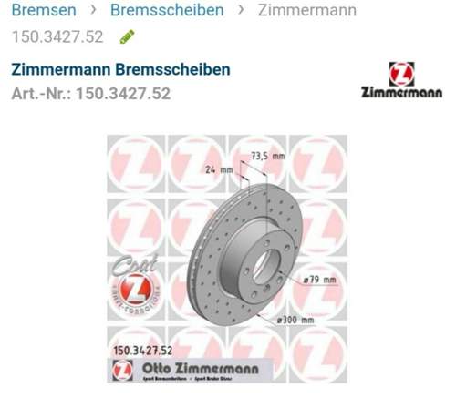

Gelochte Scheiben sehen sportlicher aus.

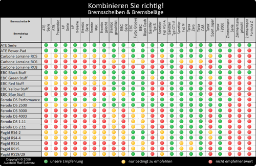

Wenn Du die Scheiben auf Deinem Foto nehmen willst,Zimmermann CoatZ,dann kannst Du auch nur Zimmermann Beläge nehmen da diese dazu passen und die Scheiben nicht zu schnell abnutzen.Harte Bremsbeläge,wie z.B. Ceramikbeläge ,schleifen dir diese Scheiben im nu runter.
@X555 schrieb am 9. Juli 2018 um 18:43:51 Uhr:
Hm??? Keramikbeläge machen aus ner Lochscheibe ne Rißscheibe, ausser bei sauteuren Rennscheiben, dessen Beläge wie Scheibe aus Keramik bestehen.

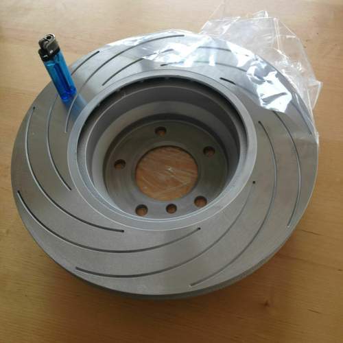

Viele gelochte Zimmermann sind an den Löchern gerissen. Deswegen sind viele Rennwagen mit geschlitzten Scheiben unterwegs. Die bieten Vorteile wie die gelochten, aber nicht die Nachteile mit der Rissanfälligkeit.
Worum geht es Dir in erster Linie? Optik oder Performance? Ich hatte geschlitzte Tarox F2000 und bilde mir ein die Vorteile im Regen gespürt zu haben. Die Optik hat mir auch gefallen, aber nicht der Preis (370€ Paar). Günstiger mit Endlosrille gibt es von ATE, die auch die Nässe und das Salz schneller ableiten.
Wenn es Dir in erster Linie um die Optik geht und Du nicht fährst wie bekloppt, kannste auch gelochte Zimmermann kaufen.
