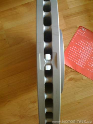

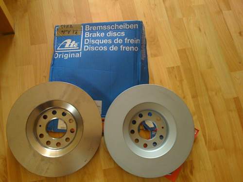

Hallo, meine Bremsen vorne sind runter und müßen neu gemacht werden. Ich habe heute von der Fa. Lott zwei Bremscheiben geliefert bekommen. Die waren einzelln verpackt, auf den Kartons stehen die selben Nummern. Beim auspacken kamen dann 2 verschiedene zum Vorschein, einmal glänzend, und einmal matt beschichtet. Sonst sind beide gleich. Soll/kann ich die trotzdem montieren? Gibts da Ärger mit dem Tüv? Aber eigentlich sieht das ja dann auch sehr bescheiden aus,was sagt Ihr dazu? Ist eine besser wie die andere? Habe mal ein Bild dran gehängt. Grüße

Nach einige mal Bremsen sieht die Rechte Scheibe dann so aus wie die Linke!

Hallo, habe nach genauen hinsehen festgestellt, das auf der Stirnseite die nuten sehr verschieden sind. Habe nochmal 2 Bider dran gehängt. Gruß

Ich würde die trotzdem tauschen! Ruf beim Händler an und schildere dein "Problem".
Die haben dir schon die gleichen Scheiben geschickt, nur unterschiedlich alt. Sieht man an den Kartons die im Hintergrund zu sehen sind. Die rechte (wo der blaue ATE Karton ist) müsste das neuere Modell sein.

die unbeschichtete Scheibe sieht ja schon sehr merkwürdig aus...
würde mich wundern, wenn das 'ne originale ATE-Scheibe ist.
An den Stegen sieht das wirklich aus wie zusammengeschweisst - habe ich so noch NIE bei einer Bremsscheibe gesehen!
Die Auswuchtfräsung ist m.E. auch deutlich zu gross - in DER Länge auch noch nirgendwo gesehen. Deutet auf sehr hohe "Fertigungstoleranzen" hin.
Kann es sein, dass die zweite Scheibe ein Fake ist?
ich würde die jedenfalls nicht an's Auto montieren...

Habe mir nach dem letzten Beitrag hier die Scheiben nochmal genau angeschaut. Ist da ganz unten die andere Scheibe zu sehen??? Die sehen dort nämlich unterschiedlich dick aus. Oder ist das nur ne optische Täuschung. So wie der Vorredner schon sagte und mir vorher nicht aufgefallen ist, fehlt bei der rechten die graue Schutzschicht die eigentlich die ATE Scheiben haben. Nicht das du da versehentlich nen Chinaimport geliefert bekommen hast.
die unbeschichtete sieht wirklich etwas komisch aus. würde ich mir persönlich auch nicht auf die karre montieren. Frag halt mal bei ATE nach. Wenn das sich als Chinaimport raus stellt, haben die bestimmt interesse an der unbeschichteten Scheibe.

So, nochmal gemessen und gewogen. Die glänzende: 9,8 kg, 29,8mm breit. Die Matte: 10 kg, 30,0 mm breit.
Die Bezeichnung bei der glänzenden befindet sich auf dem großen Kranz eingestanzt. Die Bezeichnung bei der matten befindet sich auf dem kleinen kranz. gruß

Es gibt von ATE aktuell sowohl unbeschichtete als auch beschichtete Scheiben; die beschichteten sind die neuere Generation und diese sind zudem noch HC (hochgekohlt).

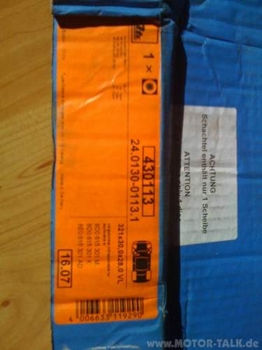

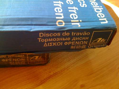

Hallo, habe mal die Etiketten und die Verpackung fotografiert. Auf der ATE- Seite kann man die Ware auf echtheit prüfen, aber ich habe auf meiner Verpackung nicht die Sicherheitsmerkmale gefunden. Gruß Superpferdi

Hach, ich hätte dir vorher sagen sollen das man auf den Fotos der Etiketten das Kleingedruckte lesen können hätte sollen.... :D
Egal, die Scheiben scheinen sogar in der gleichen Fabrik endgefertigt worden zu sein - falls das die originalen Verpackungen sind und die Scheiben nicht umkartorniert wurden. Aber der Rohling könnte aus unterschiedlichen Fertigungen kommen, die Unterschiede hast Du ja selbst schon gesehen. Wie gesagt, das ATE Zeug stammt aus den unterschiedlichsten Quellen. Und die unterschiedlichen Quellen holen wiederum die Rohteile aus unterschiedlichen Quellen.
Auch egal, ich würde auf einem Paar Bremsscheiben aus der gleichen Produktcharge bestehen. Oder gleich auf Bremsscheiben in besserer Qualität, also nicht ATE. :D
Wegen Fälschungen brauchst Dir keine grossen Sorgen machen; ich glaube das es bei uns in der Wirklichkeit keine Fälschung von solchen ATE Bremsscheiben gibt. ATE macht das Theater bezüglich Fälschungsschutz und Echtheitsprüfung zu Werbezwecken. Der Zirkus mit Echtheitsprüfung im Internet hebt ungemein das Image und den gefühlten Wert der Produkte. Das wusste man schon vor Jahrzenten bei Gardinen ("ADO, nur echt mit der Goldkante..."), beim Bahlsen Butterkeks (Nur echt mit 52 Zähnen...) u.s.w.
