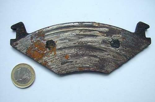

Deine Bremsbeläge sind alle,und die haben die Bremsscheiben den Rest gegeben 😁😁😁
Die Beläge sehen bestimmt so aus .......
Bremsbelaege-abgefahren
