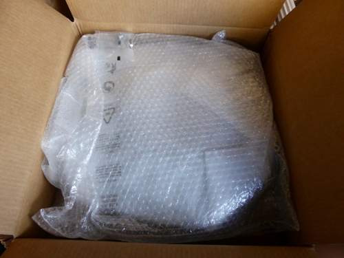

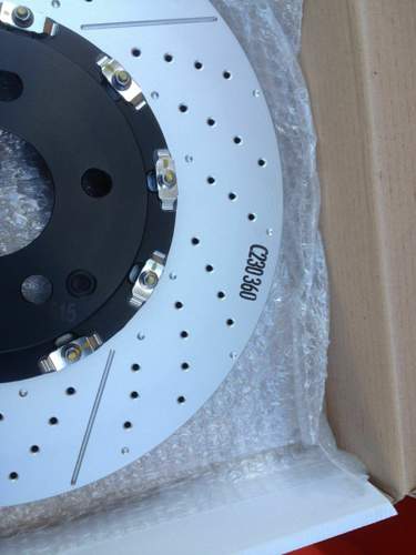

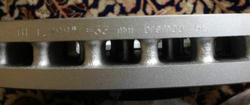

warum sollte sie das nicht?
die originalen MB-Scheiben sind von Brembo
ich mußte 2016 die Scheiben vorne erneuern und hatte für ca. 500,- pro Stück die originalen von MB bekommen, da die Brembos nur online erhältlich waren für ein paar Euros weniger, habe ich die originalen genommen direkt vom MB-Händler, siehe Fotos
letztens hatte hier sogar einer einen Link gepostet da lag die Scheibe unter 300,-
Gruß Baotian

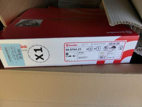

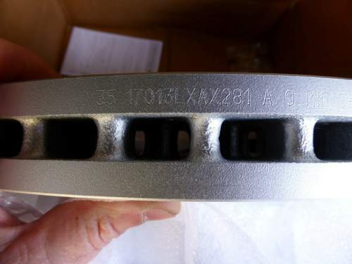

@Baotianracing
Hallo Botian,
auf Deinen Bildern sind Bremsscheiben die Du bei MB gekauft hast ?
Ich habe mir aus dem Link von @E500... zwei Scheiben bestellt. Für den Preis lege ich mir mal welche ins Regal, auch wenn der Wechsel noch nicht fällig ist.
Die sehen genau gleich aus wie Deine originalen Scheiben und auf der Verpackung steht sogar die MB Nummer drauf.
An dem Paket mit 2 Scheiben hat sich der Postbote fast einen Bruch gehoben ....
P1070957
P1070961
P1070962
+5
Freut mich das nun wohl geklärt ist das es die gleichen Scheiben sind wie die original.
Ich überlege auch mir nen Satz hinzulegen.
Edit: grad gesehen das die Rabattaktion vorbei ist 😉
Inzwischen sind die Scheiben aber schon wieder teurer geworden. Ich habe 278,- pro Stück bezahlt.

Hallo Botian,
Hallo Michael,
ja, meine Scheiben hatten einen weißen Karton pro Scheibe, die Scheibe selber war in Luftpolsterfolie verpackt, und außen der übliche MB-Aufkleber mit der Teilenummer und meiner Bestellnummer und Namen.
Im Sommer 2016 wo ich die Scheiben benötigte waren die Brembos noch nicht so günstig im Netz als jetzt.
Wurde auch Zeit das die Scheiben endlich günstiger wurden.
Auf Lager lege ich mir keine da meine Jahresfahrleistung mit dem Dicken recht gering ist.
Gruß Baotian
