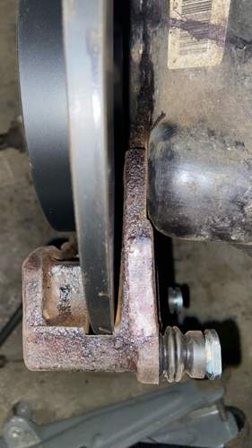

Guten Abend zusammen, bin gerade dabei meinen 450 ringsum wieder fit zu machen, aktuell steht an der Vorderachse der Tausch der Dämpfer, Radlager, Bremsscheiben und Beläge an. Auf der rechten Seite war alles schick, auf der linken Seite habe ich nun aber ein Problem dass der Träger für Die Bremszange an der neuen Bremsscheibe anliegt. Da ich ja nun einiges getauscht habe, stellt sich die Frage woher das Problem kommt. Radlager? Bremsscheibe? Irgendwas scheint von den Maßen her nicht zu passen. Einfach die Bremsscheibe unterlegen ist auch nicht Sinn und Zweck.
Hattet ihr sowas schonmal?
Was könnte das Problem sein?
Scheiben sind von TRW, den traue ich eigentlich zu dass die Maße korrekt sind.

Problem lag übrigens bei der Bremsscheibe, Aussenmaße sind korrekt, aber die Platte die an die Radnabe geschraubt wird ist knapp 1,5mm zu dünn, dadurch sitzt die Scheibe zu weit hinten und schleift am Träger.

Bist Du sicher das es die richtigen Scheiben sind ?
Hatte dir bei Facebook ja geschrieben, die Bremsscheiben mal zu tauschen von Rechts nach Links um auszuschliessen, das es an der Radnabe liegt, weil eine Seite ja passte. Hast die bei eBay gekauft und gefakeden Chinakram erwischt?
Ja bin sicher dass es zumindest theoretisch die richtigen Scheiben sein sollten.
Sorry, keine Ahnung wie du bei Facebook heißt 🙂
Kann natürlich nicht ausschließen dass man etwas gefälschtes zugeschickt bekommt, gekauft habe ich theoretisch TRW. Wird jetzt zu ATE umgetauscht.
Meß doch mal zwischen Scheibeninnenseite und Auflagefläche zur Nabe, bei beiden Scheiben.
Wenn eine Seite passt und eine Seite nicht stimmt was nicht.
ATE Scheiben sind montiert und passen perfekt, stehen genau mittig im Träger. Keine Ahnung was genau bei den TRW falsch war.
Da hat die Qualitätskontrolle versagt, wenn es den eine gäbe ?

Hast du denn mal beide Scheiben gemessen, wie hier gefragt wurde?
Und nein, nicht mit einem Holzgliedermaßstab!
@1.2.3...meins schrieb am 21. Mai 2024 um 09:07:52 Uhr:
@Ronny_M. schrieb am 18. Mai 2024 um 18:59:53 Uhr:
Klar, hatte ich weiter oben auch schon erläutert
