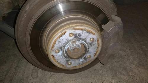

siehe Fotos.
Ein rostiger Rand auf der Bremsscheibe, auf der Bremsfläche.
Wie kommt es dazu?

Dieses Problem haben viele MB der Baureihen 124, 210 und 202.
Es liegt vermutlich daran das zu wenig Bremsdruck nach hinten geleitet wird. Das ist aber wohl so gewollt.
Das liegt daran, das die Führung der Bremsbeläge mit der Zeit verdreckt, durch Bremsstaub etc., wenn dann noch alles schön mit Keramic oder Kupferpaste eingeschmiert war, ist es noch schlimmer. Ich benutze sowas gar nicht mehr. Zusätzlich wird beim Reifen umstecken immer geschaut wie das aussieht und bei Bedarf alles gereingt. Dadurch habe ich dieses Problem nicht.
@Ositoaxel schrieb am 7. September 2020 um 10:38:51 Uhr:
Wie kommt es dazu?
...die Bremsklötze sind schief verschlissen weil sie verklemmt sind.
Jedes Bremssystem braucht ein gewisses Maß an Pflege, nicht nur die MB-Bremsen.
Du solltest die Klötze ausbauen, die Führungen an den Bremszangen reinigen (entrosten) und die Bremskolben auf gleichmässiges Ausrücken kontrollieren. Die Rostränder an den Scheiben gleichmässig abschmirgeln und dann neue Bremsklötze montieren.

Themenstarteram 7. September 2020 um 18:33
danke.
Ordentlich bremsen tue ich schon oft und wissentlich.
Von daher ist ein verkanteter Bremsklotz wohl am nächstliegendsten.

Das halte ich, gelinde ausgedrückt, für einen schlechten Scherz. Die Bremsscheiben + Klötze gehören ausgetauscht.

Hatte ich früher auch, bis ich dazu übergegangen bin die Führungen beim Radwechsel von Sommer auf Winter und zurück, immer zu reinigen.

Das kannst du ja auch gern so machen, aber das jemanden zu empfehlen.....da gehören neue Scheiben rein und gut. Wenn das schon länger so ist, hat die Scheibe da wo der Rost sitzt eine ganz andere Dicke, als das wo alles glatt ist.
Die Scheiben haben es hinter sich.
Die hinteren Bremsbeläge jährlich beim Service, idealer Weise nach dem Winter ausbauen , Schächte reinigen. Ist aufwändig, kostet aber kein Material. Ansonsten können die Scheiben alle 2 Jahre so aussehen. Ist einfach eine Konstruktionsschwäche der Baureihe.

Na klar!
Und das gibt dann so schön abgegrenzte Flächen!
Stell Dir das mal Bildlich vor wie der Belag "schräg" verschleißen soll! Was soll den den Belag gerade oben "festhalten" das diese Bild entsteht?
Baue einfach den Belag aus und dann kannst du sehen ob der Belag schräg verschließen ist!
MfG Günter
Fehlt vielleicht auch ein Stück vom Belag, ausgebrochen.
Das braucht ein 210er gar nicht. Rost ist härter als Stahl und erodiert den Bremsbelag rasch.
Weil der Außenumfang der Bremsscheibe größer ist als der innere Umfang ist die Flächenpressung umgekehrt proportional ebendort geringer, was den rasch mal frisch entstandenen Flugrost eher "überleben" lässt. Der Rest ist dann ein langsam fortschreitender Prozess. Innen ist das Tragbild meist noch schlechter als außen, warum auch immer.
In 10 Jahren S210 habe ich sicher 5 Sätze Bremsscheiben hinten auf diese Weise "verschlissen", oft waren die schon nach einem Jahr fertig und am rubbeln. Nachdem ich dazu übergegangen war die Belagsschächte beim Service vorbeugend reinigen zu lassen war für Jahre Ruhe im Karton.
