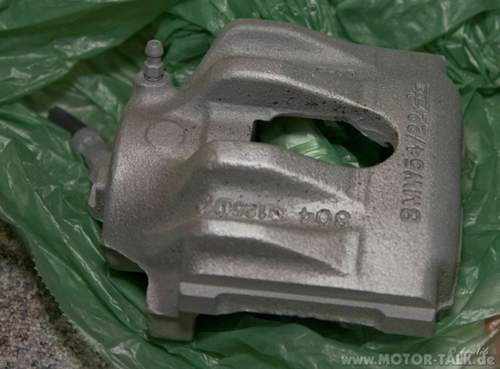

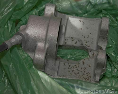

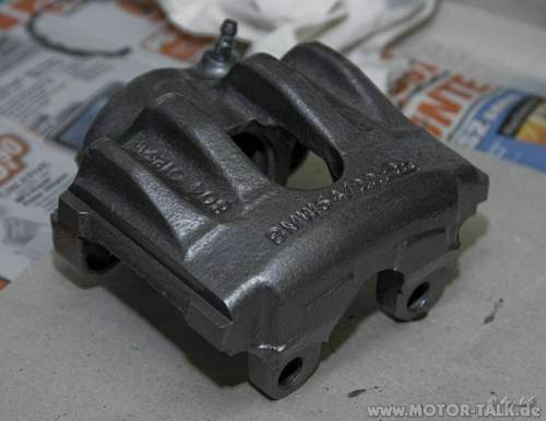

Ich hab für meine damals 2008 auch Hammerrite genommen...
Hab sie aber vorher Sand-gestrahlt.
Limo320img-6559
Limo320img-6560
Limo320img-6564
