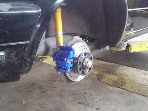

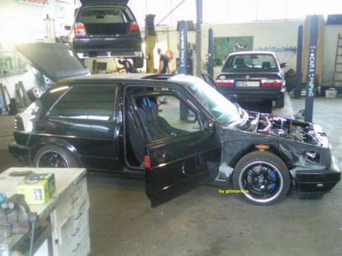

Ich bin seinerzeit auf meinen beiden Golf II GTi die Zimmermann Scheiben mit Ferodo "Normalbelägen" gefahren, das war allen Situationen gewachsen und haben keine Auffälligkeiten gehabt.
Selbst der aufgebohrte Golf II "ZwoLiter16V" mit über 200 PS hat diese Bremse verbaut und sie funktioniert sehr zuverlässig. Zwar die grösste Bremse von VW (vom G60) und VA + HA, aber halt Zimmermann mit Serienklötzen...
Ich habe jetzt auf Claudia's Polo mal Brembo Max Scheiben mit ATE Serienbelägen ausprobiert - damit bin ich weniger zufrieden. Man muss schon einen gewissen Druck auf das Pedal ausüben, bis da eine spürbare Verzögerung eintritt.
Vielleicht bin ich da aber auch von meinem T5 sehr verwöhnt 😉
Was ich aber festgestellt habe: unabhängig vom Hersteller - bei der Bauweise würde ich jederzeit eine geschlitzte Scheibe einer gelochten vorziehen. Die Bremswirkung gerade im Regen oder bei sonstiger Nässe/Schnee etc ist extrem "schnell". Man hat SOFORT eine Bremswirkung und nicht leicht verzögert. Gerade bei leicht höheren Geschwindigkeiten (ab 80 Km/H) merke ich das sehr deutlich.

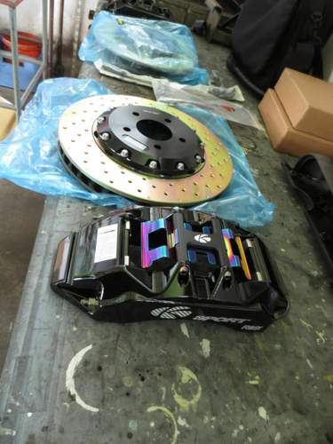

Glaubst du wirklich das der Unterschied zwischen 280 und 300 so groß ist?
Selbes Maß hab ich übrigens an meinem Motorrad, fahre Supermoto.
Hab von 280 auf 300 geändert - ganz gleich wie am VOLVO mit einem Adapter - NULL!!! Unterschied.
Nach 1 Runde auf der Rennstrecke ist der Druckpunkt weg - nach zwei Runden bekommst Angst.
Erst eine richtige 4 Kolben Zange brachte dann eine gravierende Verbesserung, da war die Bremse
dann viele viele Runden stabil.
Aber Rennstrecke ist schon sehr gemein, das geht ja VOLL auf die Bremse.

@gtimarkus schrieb am 7. April 2016 um 18:11:35 Uhr:
So hat jeder seine Erfahrungen...
Was wiegt so ein Zweier GTI?
1000 Kilo?
Wenn man das in Relation zu einem 850 mit knapp 1500 Kilo und eventuell gleich großer (280 mm) Bremse setzt,ist es kein Wunder,das die Bremse am Golf "gut" ist und beim 850 "katastrophal".
Gruß,Martin

@T5-Power schrieb am 8. April 2016 um 10:08:29 Uhr:
1000 Kilo?
Gruß,Martin
Nichtmal 900 Kg 😎
Da kann ich ja nichts dafür, dass Volvo seine Bremsen so unterdimensioniert 😉
Markus
