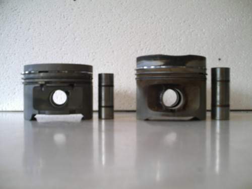

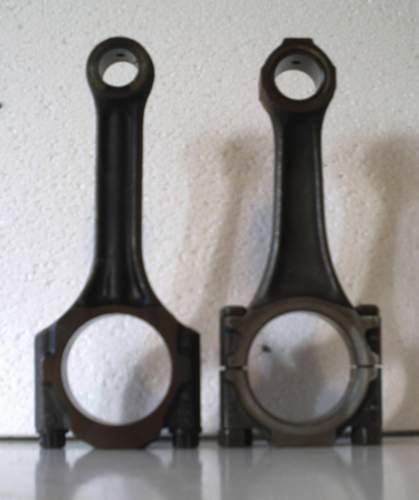

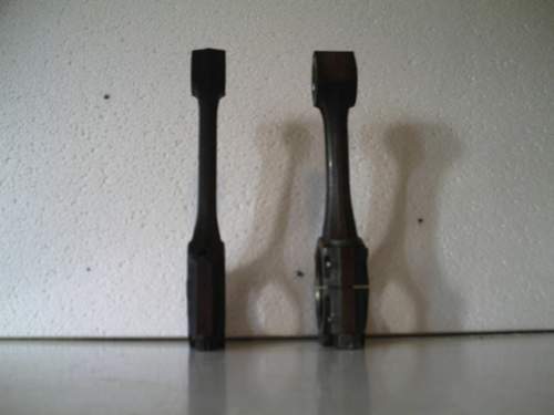

a.) un was is mitte Pleul ? 😁
Der ABD hat mit 127 mm längere Pleule (als AAU - 3F mit 122 mm) obwohl er mehr Hub hat, dafür ist das Bolzenauge im Kolben höher angesetzt (KH nur 34,52 mm statt 42,78 mm)
Ausserdem hat ABD 17er Kolbenbolzen statt 20er 🙄
Das ist die gleicher Leier die mal rumgeisterte dass man mit der 1W-Welle in 0,nix `n 1,4er Benziner bauen kann, funzt auch hinten & vorne nich 😠
b.) alle 8V Köppe eh nich !
