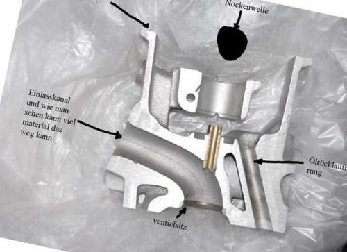

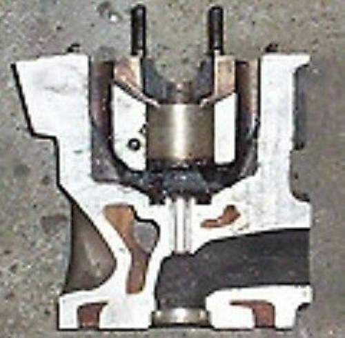

AEX hat interessante Einlaßkanäle, min. ca. 15° abgewinkelt was natürlich viel strömungsgünstiger ist als `n 90° Knick.

3F-schnitt
AEX-einlass

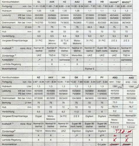

@Kurzzeit-Parker schrieb am 28. Mai 2016 um 09:40:31 Uhr:
Die ABD-Kolben haben einen größeren Durchmesser, oder?
C H R I S ! ! !
jetzt enttäuschst Du mich aber,
baust Dir so`n Motor ein und denne so`n Spruch 😕 😠
1,4er AEX hat 76,5er Kolben und weniger Hub .
ABD mit 76,5er Kolben käme auf 1447 cm³ 😁 😁 😁
86c-u-abd
