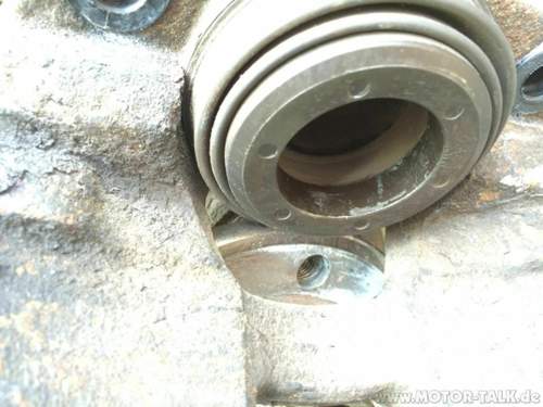

Vectra 2.0T Bj. 06 hat einen der sagenumwobenen Kunststoffkolben, Bild im Anhang.
Img-2445
Das einzige was man sich nun fragen muss, warum einige Klotz-Hersteller da unterscheiden und andere nicht.
ich denke mal der Kunststoffkolben braucht größere Wandstärken... somit ist das Loch in der Mitte für die Klammern des Belags kleiner als bei Metallkolben ....
Evtl bauen ATE echt verschiedene Klammern an die Beläge ... und andere Hersteller eben nicht .... oder weichere die sich an beide Größen anpassen können .... *Vermutung* !!!

Nach googlen soll es wohl der Bremssattel sein. Hatte einen bestellt org. ATE lt. Teilenummer aus dem EPC. War aber nicht der richtige. Da gibt anscheinend auch welche von/bis Fgstnr... Aber alle mit selber GM Nummer...
Jedenfalls war der für die dünne runde Feder, bei mir sind aber die breiten Flachen eingebaut. Und Kunststoff Kolben hatte der. Ich hab es nicht gemessen aber mir kam der Innendurchmesser vom Kolben größer vor als bei den Stahlkolben. Was noch anders war, der Sattel ist aus einem Teil. Meiner ist zweiteilig und geschraubt.
Naja. Hab mir jetzt einen anderen bestellt. Werde dann mal berichten ob das knarzen weg ist. Wahrscheinlich Samstag.

Um das Thema nochmal wieder auszubuddeln .. hab heute den Sattel vorne rechts getauscht.
Neuer Sattel von ATE (11.9571-9782.2) ..
Alter Sattel sah aus wie der von Sonic
http://www.motor-talk.de/.../...der-kunststoffkolben-t4397269.html?...
Neuer Sattel war das Loch vom Kolben in der Mitte deutlich größer .. die Beläge konnte ich locker reinwerfen, in den alten Sattel mit dem kleineren Loch war das "etwas" fummeliger.
Hab die Metallbügel/Federn dann noch etwas wieder nach außen gebogen um eine bessere Vorspannung im Kolben zu bekommen.
Vor mich fühlen sich beide nach Metallkolben an .. zumindest an der Oberfläche wo der Belag anliegt.
Im Webshop bei ATE wird auch nur ein Sattel geführt, also nicht zwischen Kunstoff und Stahlkolben unterschieden ...
Wenn der zweite Sattel eintrifft werd ich mal Bilder machen!
Definitiv Kunststoffkolben. Meiner sieht genauso aus und mir ist vorhin bei der Demontage von den alten ein Stück vom Kolben weggeplatzt. Bei Stahl wäre das nicht passiert. Bin aber auch immer davon ausgegangen das ich Stahlkolben hab.
@Gerbil und andere mit Knarzen
Das knarzen ist mit den neuen/gebrauchten Bremssätteln nun weg. Lag also am Sattel rechts. So wie es aussieht ist Kolben/Manschette abgenutzt, konnte den Kolben auch seitlich drücken mit der Hand.
