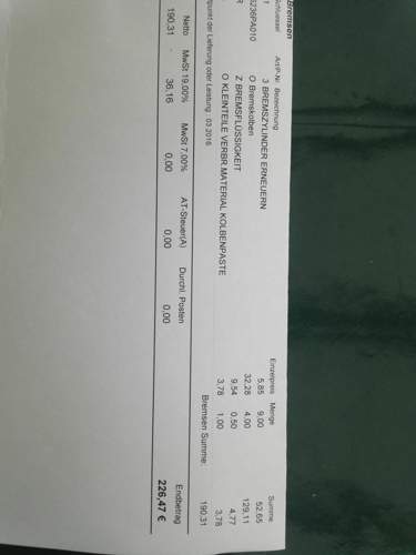

Da sollte ich noch ein wenig mehr dazu schreiben.
Es ging hier nicht um billig, billig sondern noch länger den Wagen zu fahren.
Meine Stammwerkstatt hatte später die andere seite vorne gemacht ca.170 Euro, neue Bremszange.
Bin absolut ein Freund von Reparatur, an Stellen die sinnvoll sind.
Hier noch dir Rechnung des Subaru Autohauses.
Finde ich auch nicht übermäßig teuer.
Edit: passt soweit war schon drei Jahre her.
