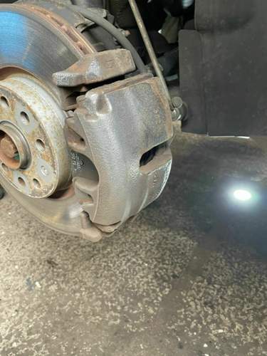

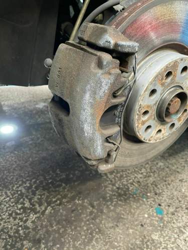

Hallo Leute,
Letzte Woche habe ich an meinem Passat die vorderen Scheiben u Beläge gewechselt. Danach war alles ganz normal wie zuvor.
Gestern habe ich an der Hinterachse Scheiben u Beläge gewechselt u seither ist das Bremspedal sehr weich u schwammig!!
Wen man fährt und drückt das Pedal ist es im ersten Moment hart u dan sackt es langsam ein. Bremswirkung ist gegeben u auch normal, nur muss man das Pedal viel stärker treten als zuvor!!! Pumpeffekt bei ausgeschaltetem Motor is da, es wird nach 3-4 mal pumpen Hart u wen ich dan mit Kraft auf der Bremse bleibe sackt es wieder langsam ein
Wie kan das sein da ja beim Wechsel vorne auch alles beim Alten geblieben ist??

vielleicht klemmt auch nur die Verstellung bei einem Sattel sodass er nicht ganz zu gefahren ist. dann ist das Pedal ja auch weich. ich kenne das weiche Pedal beim Belag Wechsel nur wenn die EPB nicht richtig zu gefahren oder ganz offen ist. Man kann so fahren aber es ist sehr gefährlich weil das Pedal schnell nach unten geht beim betätigen. ich hatte damals nicht so ein problem mit den ceramic Belägen.

Und die Luft ist bei einem weichen Bremspedal die Hauptursache. Einfach einmal richtig entlüften, dann passt die Bremse wieder. Vielleicht sollte man auch nochmal einen Blick auf die Gangbarkeit der Zangen riskieren, um wirklich sicher zu sein.
