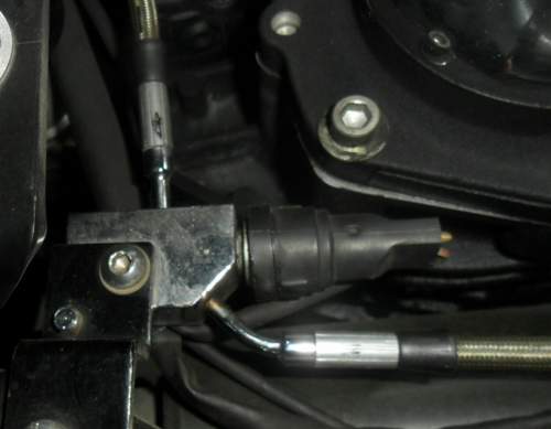

ich mache mir Sorgen wegen der schleichenden Verlängerung des Betätigungsweges am Bremspedal.
Vor Jahren war der Weg noch entschieden kürzer.
Flüssigkeitsstand - OK
Beläge - OK
Was kann das sein ?
Dank und Gruß
Hamma

Mein Bremsschalter ist an der Unterseite jedenfalls feucht. Ich nehme an, daß da Bremsflüssigkeit rausgedrückt wird. Also besteht auch die Möglichkeit, daß Luft eingesaugt wird. Dies würde die schleichende Zunahme des Pedalweges erklären.
Dummerweise ist die gesamte Bremsleitung ein Ersatzteil bei einer damaligen Umrüstung / Vorverlegung der Fußrasten und besteht aus einem Teil..... die Anschlüsse des Bremslichtschalters sind verrohrt (gelötet ?). Den kann ich also nicht einfach austauschen.
Ich habe leider keine Ahnung von den Möglichkeiten, eine Bremsleitung mit Schalter auszutauschen - was ich dazu bräuchte - was zusammen passt. Vielleicht kann mir jemand helfen ? :-)

Grundsätzlich muß ne Bremse natürlich dicht sein!...kein wenn und aber...
Der Bremslichtschalter hat ein 1/8NPT Gewinde. Das bedeutet, das Gewinde hat eine konische Form:
Je tiefer reingedreht, desto höher die Chance auf Dichte. Wenn man es beim Anziehen zu gut meint, dann kann einem das Gegengewinde platzen, weil der Konus es sprengt. Dann wäre die Leitung nicht mehr zu retten.
Vielleicht hilft es aber, wenn Du den Schalter etwas nachziehst, vielleicht ne halbe Umdrehung. Es gibt kein "Fest"...also nicht übertreiben!
Prinzipiell wäre es natürlich nützlich, wenn Du die eigentliche Undichte identifizieren könntest:
Mit Bremsenreiniger bewaffnen und alles schön sauber/trocken machen und beobachten, wo es zuerst anfängt zu glänzen.
Wenn was gerissen oder anderweitg beschädigt ist, könnte man die Leitung durch eine Zubehör-Stahlflex mit TÜV-Gutachten ersetzen.

Hallo hd-man,
da ist nichts zum fester schrauben. Ich schrieb ja, daß der Schalter vorrohrt / verlötet ist - siehe Foto.
Leitungslängen:
vor dem Schalter 900 mm
hinter dem Schalter 600 mm
Anschlüsse:
HBZ - Banjo, gerade
RBZ - Banjo 60°
Bremslichtschalter, hinten, verlötet
Das sind ja schon Stahlflexleitungen. Zieh mal das Kabel vom Bremsleitungsschalter ab und dann die Gummitülle, der Schalter muß in den Verteilerblock reingeschraubt sein.
@bestesht schrieb am 26. September 2020 um 09:05:51 Uhr:
Du meinst, am Stecker ist es undicht und nicht an den verlöteten Röhrchen ?
Die verlöteten Röhrchen sind doch die Bremsleitungen, die in den Block gehen.
Zieh mal den schwarzen Stecker ab.

Ich würde mal zuerst vermuten das der eingeschraubte Bremsdruckschalter entweder an der Verschraubung oder er selbst undicht ist. Den verlöteten Verteiler würde ich erst in zweiter Linie in Betracht ziehen wollen.
OK bestesht.... scheixx Wetter heute.
Werde, sobald es besser ist, die Sache genau begucken.
Danke und...
schönes WE

...sorry, eine solche Bremsleitung/Schalterkombination ist mir noch nicht untergekommen.
Würde ich dem Tip von bestesht folgen.
Sieht für mich so aus, als wäre der Schalter mit einem Dichtring verschraubt und nicht konisch dichtend.
Dennoch würde eine penible Reinigung mit Bremsenreiniger eventuell die Frage der Ursache im Vorfeld schon beantworten können.
