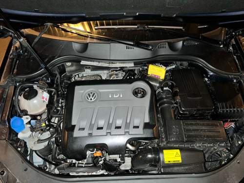

Kommt man da gut ran zum tauschen ? Und gibt es da etwas zu beachten ? Sieht Foto von meinem
Danke
.jpg
Motor Abdeckung ab und rechts müsstest du es dann schon sehen.

So Schlauch gewechselt aber leider keine Veränderung.
Es ist nicht immer. 3 Tage alles super. Und dann über Nacht wieder hart das Bremspedal?

OE oder Zubehör?
Wurde der richtige Schlauch verwendet?
TN 3C0612041BH

Hast du dir die Verbindung zum BKV mal angeschaut beim Schlauch tauschen? Hält diese dicht? Ansonsten bleibt ja nur noch der BKV selber, welcher einen Weg haben könnte und deshalb der Unterdruck nicht gehalten wird.
