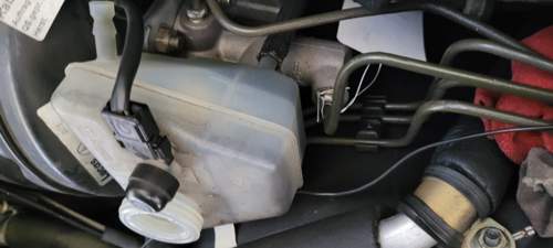

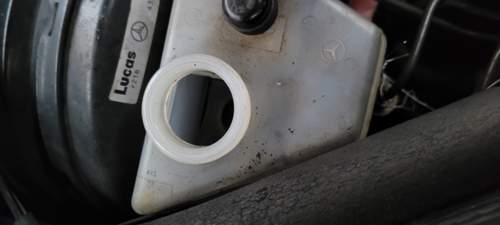

Hallo Zusammen,
ich habe heute mit beim rangieren aufeinmal im Bremspedal ins leere getreten die Bremse hat erst beim kompletten durchtreten bis zum Boden ein wenig gebremmst.
Ich konnte noch irgendwie 2 km nachhause fahren.
Habe dann die Haube aufgemacht und da war die Kammer von der Bremsflüssigkeit in fahrtrichtung rechts komplett leer die andere unter minimum.
Es war schon dunkel konnte keine Bremsflüssigkeit sehen unterm Auto.

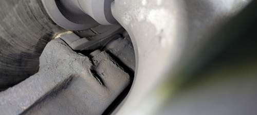

Hier sind paar Bilder vom Sattel vorne + Behälter , kann es sein das der Sattel fertig ist.
Kammer rechts ist für welchen Kreis zuständig.

So hält sich der Aufwand ja zum Glück noch in Grenzen. Wechsele am besten gleich beiden Seiten. Warum der Schlauch nach 4 Jahren bereits undicht ist, kann viele Ursachen haben. Materialfehler, Bremsschlauch falsch montiert, falsche Länge, ...
Schöne Grüße
Flo
@E280 5-Gang schrieb am 18. November 2023 um 14:10:14 Uhr:
Hallo zusammen,habe eben nochmal geschaut und war vorne rechts eine Bremsflüssigkeitslache.
Dann das Rad abgenommen hat man sofort gesehn das es aus dem Bremsschlauch rausdrückt.
Die wurden erst vor ca. 4 Jahren ausgetauscht original MB soll das sein.
Die halten auch nichts mehr. Zum Glück ist das in der Stadt passiert und nicht auf der Autobahn.

Die große Bremse des 320er hat einen Festsattel, da gibt's, außer den Kolbendichtungen/Manschette bei Undichtigkeit, nix zu überholen.
Die meisten 124iger haben einen schwimmenden Bremssattel, hier bringt eine Überholung der Führungen im Alter was, da diese ausschlagen können bzw. schwergängig werden können.
Die 1400€ kannst du dir also sparen. Solang alles dicht ist gibt's keinen Handlungsbedarf.

Ah, dann habe ich das falsch gelesen. Meine Aussage stimmt dann trotzdem. Die Festsättel haben 300-24V, E320 und alle V8.
Sind aber nicht alles die gleichen Festsättel, aber auf alle trifft zu dass es da im Prinzip nix zu überholen gibt.

Rückmeldung der Daimla ist wieder on the Road die Bremsschläuche vorne + einmal Bremsflüssigkeit neu wurden erneuert.
Es war tatsächlich ein Maderbiss man hat die Zahnabrücke gesehen.
