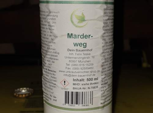

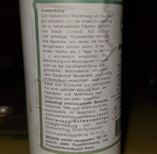

So, hab die Flasche von dem Mardervergrämungsspray gefunden, anhängend die Bilder dazu.
Marderweg 1
Marderweg 2
Super alles klar werde mir mal 2 Dosen bestellen.
