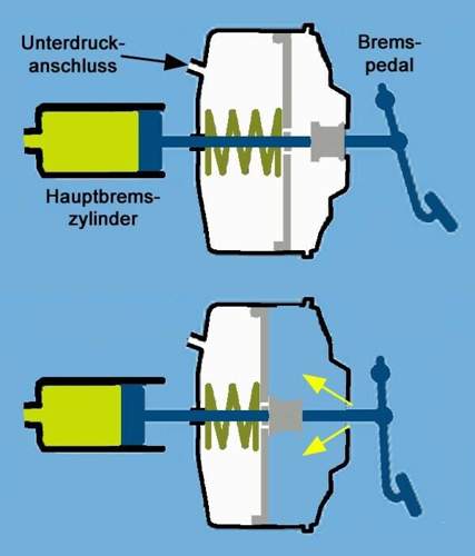

Ein Bremskraftverstärker arbeitet mit Hilfe einer Unterdruckkammer, welche eine Membran ansaugt und einen beim Übertragen der Pedalkraft unterstützt.
Gegen diese Menbran arbeitet aber eine Schraubenfeder. Wenn der Motor aus ist, also kein Unterdruck aufgebaut ist, muss man mit dem Pedal nicht nur die Kraft an den hydraulischen Bremskreis bringen sondern auch gegen die Feder arbeiten.
Wie in dem Bild zu sehen ist ein Bremskraftverstärker ein 2-Kammern-System. Mit einer bremsseitigen Unterdruckkammer und einer pedalseitigen Atmospherdruckkammer.
Wenn jetzt der Unterdruck wegfällt, gibt es keinen Druckunterschied mehr und man muss gegen die Feder arbeiten, welche im Normalfall nicht gegen das Pedal, sondern nur gegen den anliegenden Unterdruck arbeiten soll.
Der Unterdruck kommt bei Benzinern durch einen Abzwieg der Ansaugbrücke; bei Dieseln meist durch eine seperate Unterdruckpumpe.
Wenn ich mich richtig entsinne, sollte in der Unterdruckleitung zum BKV ein Rückschlagventil verbaut sein.
Vermutlich hat dieses eine Fehlfunktion.
