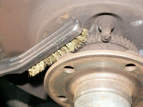

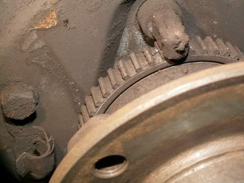

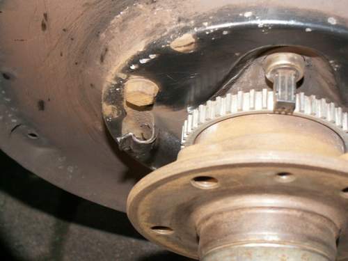

säubern ... nur mal so, als Bsp.: hier Hinterachse ABS-Ring+Sensor, vorher/nachher
Pict0834
Pict0835
Pict0836

Will Euch ja nicht den Spass verderben aber die Symptome sprechen eher für Ring oder Sensor. Bevor ich das SG auseinanderpuhle, würde ich erstmal Sensoren und Ringe prüfen. Es ist zwar möglich aber eher selten, dass das ABS wegen dem SG von alleine zu rattern beginnt. Bei SG-Defekt steigt normalerweise einfach das ABS aus und die Leuchte brennt.
Aber egal. Das scheint hier so ne Glaubensfrage zu sein, wie die Geschichte mit dem Öl... :-)
Jepp...bei defektem ABS-Steuergerät geht die K-Leuchte an und wenn man die löschen lässt, kann es sein dass die Lampe aus ist und der Tacho nicht funzt. Ist mir so beim 70er passiert und die Volvo Mannschaft hat mit der Schulter gezuckt. Mach doch erst mal die Räder runter und kontrollier die ABS-Ringe und mach das Geraffel sauber.
