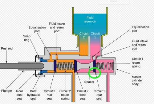

Hatte schonmal jemand einen hbz der in sich undicht ist?
Also das Pedal absinken lässt ohne außen nass zu sein?
Da ist auch nur ein Dichtring drin der natürlich auch mal kaputt geht (das gibt's schon, selber gehabt hab ich das aber auch noch nicht).
Gerüchteweise verlautet stirbt der gerne wenn das Pedal mal über den normalen Endanschlag gedrückt wird (etwa beim Belüften mitels Pump-Methode).
Die Einen sagen der Dichtring schiebt Rückstände bis zur Endposition, wird darüber gedrückt stirbt der Dichtring, die Anderen sagen da gibt's keine Rückstände.

@Stahlhobelspan schrieb am 13. Oktober 2020 um 07:45:40 Uhr:
Wenn er an der markierten Stelle nicht abdichtet, kann er kein Druck aufbauen.

Also kann es nur an einem von den Beiden Genannten Teilen liegen
entweder HBZ, den kann man ruhig neu kaufen, oder
Hydroagregat, auch genannt abs Block, der tut es auch gebraucht
Meiner Ansicht nach ja.
Sofern es nicht irgendwo raus sifft (versteht sich).
