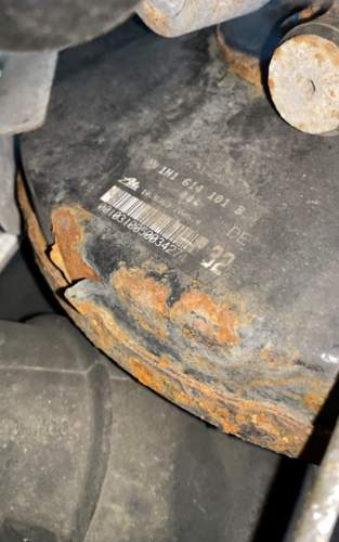

Bild 2 hat die sichtbare VW-Teilenummer für das komplette ABS-Aggregat. Das wird umgeschlüsselt zu einem Bremsservo + ABS-Hydraulikblock.
Dieser hat einen Bremszylinder von Ø 22,2 mm, verbaut so beim Fzg. mit Trommelnbremsen.
Variante II ist der Block mit 23,81 mm HBZ, der ist für Fzg. mit Scheibenbremse hinten
Variante III hat ebenfalls den 23,81 mm HBZ, aber hat zusätzlich EDS.

Normalerweise sind Teile mit einem höheren Buchstaben rückwärtskompatibel, ansonsten gäbe es eine andere Teilenummer.
@MX_96 schrieb am 21. April 2023 um 22:50:02 Uhr:
bei mir steht 1H1 614 101 B und bei dem Inserat lautet sie 1H1 614 101 C
Deine TNR schlüsselt sich auf ein ABS-Aggregat 22,2 mm, also für Trommeln.
Die aus dem Inserat schlüsselt sich gar nicht um. Die Ersetzungen sind im Katalog nicht gepflegt.

Ich habe letztens in eine deutlich ältere Revision des Teilekatalogs geschaut.
1H1 614 101 C ist mit HBZ 23,81 mm versehen, sprich für Fahrzeuge mit Scheibenbremse hinten (Und der größere 256er Bremse vorne, die hat einen größeren Kolbendurchmesser als die VW-II).

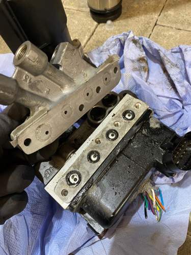

Ich habe mal aus Interesse das alte ABS-Modul geöffnet, sieht eigentlich gar nicht so wild verwinkelt aus wie ich es mir vorgestellt hatte. Habe Bilder angehängt falls es jemanden interessiert. Die großen Schrauben scheinen Ventile zur Druckregulierung oder sowas zu sein.
Ich glaube mittlerweile, dass nur der Hydraulikblock ordnungsgemäß arbeitet, aber die Pumpe aus bleibt. Das heißt, das ABS macht die Ventile auf und zu bis der aufgebaute Bremsdruck aus dem Bremskraftverstärker aufgebraucht ist.
Also habe ich mal die Pumpe direkt mit 12V bestromt: sie läuft ganz normal. Auch wenn ich das Relais 179 bestrome, schaltet es ordnungsgemäß und die Pumpe läuft an. Das heißt Relais, Sicherung, Zuleitung und ABS-Pumpe selber laufen definitiv. Es ist die Ansteuerung die zu fehlen scheint. Da bleiben doch eigentlich nur noch das ABS-Steuergerät unter der Rücksitzbank und dessen Verkabelung übrig. Ich habe das Steuergerät mal geöffnet, es ist kein offensichtlicher Defekt zu sehen. Masseverbindung ist auch i.O.
Ich habe jetzt mal ein neues Steuergerät bestellt. Warum das direkt nach meiner ersten Reparatur kaputt gegangen sein soll ist mir nicht erklärlich, aber sehen wir mal ob es was bringt. Ich habe beim letzten Durchgang auch während dem Entlüften die Pumpe manuell laufen lassen. Die Pumpe wird bei einem Defekt übrigens nicht beim Check mit der ABS-Kontrollleuchte bei Zündung an erkannt. Man kann das Kabel zur Pumpe abstecken, und die Kontrollleuchte erlischt trotzdem als wenn nichts wäre.
