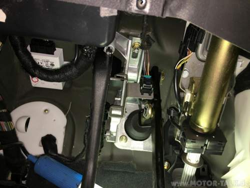

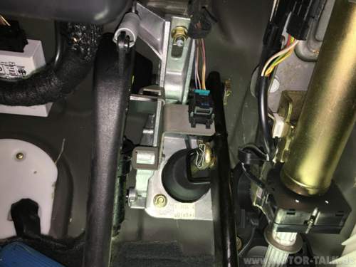

ich suche bei meinem FL E46 den Bremslichtschalter, ich habe den Fußraum auseinander gebaut und gesucht, aber nichts gefunden. Ich habe auch 2 Bilder im Anhang, vielleicht kann mir jemand weiterhelfen?

Hallo
Also ich sehe ihn auf deinem 1. Bild 😉
Etwa mittig und die Kabel gehen nach oben weg 😁

Besten Dank, dann waren wir ja garnicht so verkehrt 🙂

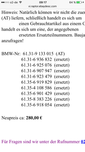

P.S. Ich wollte mal schauen, was ein neues LSZ kostet, aber ich wollte nicht nach der Teilenummer gehen, da ich nicht weis, ob überhaupt ein richtiges aktuell dabei ist.
https://www.leebmann24.de/.../?...
Auf dieser Seite finde ich aber nur LSZ für Fahrzeuge mit Xenon ?
