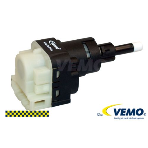

Habe heute den Bremslichtschalter mit nem Kumpel eingebaut. Voll überrascht waren wir beide, als wir nen braunen Schalter mit der Teilenummer 3B0 945 511 D in der Hand hatten. Dieser ist vom Aussehen her völlig anders als der Schalter, den ich original über Audi mit meinem Fahrzeugschein bekommen habe (1K2 645 511). Schnell nochmal zum 🙂 gefahren und dieser meinte, dass es wohl ne Änderung in der Produktion gab und der 1K2 trotzdem passt.
Hat dann auch gestimmt. 1K2 eingebaut und funzt perfekt... Das muss man aber erst mal wissen dass sich da was geändert hat! 😛
Ende gut, alles gut. Hoffe das ESP-Thema und co. ist nun vom Tisch..
Danke an alle!
Grüße, XP
Sah der neue Schalter bei dir so aus?
korrekt! Der verbaute sah so aus wie auf dem beigefügten Bild..
Hey, wollte gerade meinen BLS tauschen. Der Teileverkauf beim Freundlichen hat mir auch EXTRA den neuen mit Fahrzeugschein rausgesucht, war wohl Mühe😉
Naja, auf jeden Fall hatte er mir den 2 poligen mitgegeben und ich musste dann heute, nach Ladenschluss, feststellen, dass ich auch den 4 poligen drin habe.
Sind denn doch so viele unterschiedliche Schalter verbaut worden?
