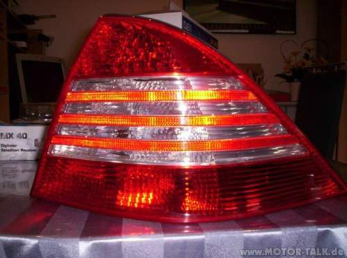

Auf der Beifahrerseite bei meinem Mercedes S-Klasse W220, leuchtet Anstelle des Bremslichtes, der Rückfahrscheinwerfer. Auf dem Board Computer kommt die Meldung "Bremslicht prüfen"- "Ersatzlicht aktiv".
Wie kann ich das Problem lösen, habt Ihr eventuell einige Ratschläge?

Der W220 hat schon als VorMopf LED-Bremslicht in den Rückleuchten.
Unten ein Bild von meinem Mopf-Rücklicht.
Das hatte ich mal ausgebaut und angebohrt, um die Insekten zu entfernen, die sich darin befanden:
Klick hier!
Ich habe damals kein Bild von der abnehmbaren Platte gemacht, auf der die Leuchtmittel sitzen.
Man kann auf dem Bild die LED's nur erahnen.
Alle anderen Funktionen (Rücklicht, Rückfahrscheinwerfer, Blinker und links die Nebelschlußleute) werden mit konventionellen Glühlampen gewährleistet.
Das sogenannte adaptive Bremslicht, das beim starken Bremsen blinkt, wird über die mittlere Zusatzbremsleuchte auf der Hutablage dargestellt.
Das ist aber erst ab Modelljahr 2004 (Code 804) möglich.
Bei meinem Mopf mit Code 803/Modelljahr 2003 habe ich das zwar mittels Stardiagnose freischalten lassen, aber es funktioniert nicht.

Ich habe ein linkes LED Modul übrig. Wer's brauchen kann bitte melden. Das Teil heißt A2208200311. Wie Rüdiger sagt, es gab nur LED Bremslichter beim W220, egal welches Baujahr

Alle Bremslichter beim W220 sind LED auch die dritte Leuchte auf der Hutablage. Deine nächste Frage kennend, Chauvi, "wie kriegt man die Leuchte raus zum Reinigen"
Der berühmte Kunststoffkeil hebelt die Lautsprecherabdeckung aus, das teil leicht nach hinten ziehen und den den Stecker der Bremsleuchte ziehen, schon ist alles raus. Dann kannst du die LED's sehen. Dann machst die Leuchte von der Abdeckung ab und kannst gleich noch die Abdeckung mit Seifenlauge waschen und dich wundern was da für ein Dreck dran ist. Sauber ausspülen, trocknen lassen und wieder rein damit.

Ich muss meine Aussage bezüglich des Bremslichtes revidieren. Ich dachte die LED Platine gehört zu dem Blinker.
Hallo , ich habe quasi das gleiche Problem, nur auf der anderen Seite, ich habe alle Leuchtmittel, sowohl LED als auch alle anderen Birnen) getauscht, ich habe beide Heckleuchten getauscht, ich habe das SAM Modul (unter dem Rücksitz rechts) getauscht, nichts brachte die erhoffte Lösung. Kann mir jemand helfen?
Welches Problem hast du denn? In dem Post sind einige, verschiedene beschrieben. Hast du den Bremslichtschalter unter dem Bremspedal auch schon getauscht? Der macht auch gerne Mist und kostet keine 20€.
Wenn der Bremslichtschalter am Pedal nicht gehen würde dann würde ja die 3. Bremsleuchte und die Rechte Bremsleuchte auch nicht mehr gehen oder?
Ich habe genau das Problem das als erstes hier beschrieben wurde.
Bremslicht links = Fehlermeldung
Notlicht aktiv
Alles getauscht
Jetzt muss ich noch die Verkabelung checken
Ob das Kabel vllt. einen Bruch hat.
Sonst weiß ich momentan auch nicht weiter
Da es keine Schaltpläne gibt, zumindest nicht für jedermann, kann man nur raten. Ob die Bremslichter einfach "parallelgeschaltet" sind, kann man aber höchstwahrscheinlich auch ausschließen. Also könnte der BLS schon in frage kommen, bevor man die ganze Verkabelung, ohne Schaltplan, rausklingelt. Für >20€ meiner Meinung einen Versuch wert.
