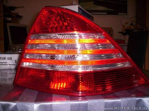

Heute habe ich mir mal die rechte Rückleuchte vorgenommen, da lagen eine Menge tote Tiere drin.
Soetwas ist mir noch bei keinem früheren Auto aufgefallen, habe es aber schon an vielen W220 beobachtet.
Ich habe die Rückleuchte ausgebaut (4 Schrauben) und dann versucht, die Insekten rauszusaugen.
Da die Leuchte einteilig ist, hat das zunächst nicht funktioniert.
Letztendlich habe ich in das Seitenteil 5 mm-Löcher gebohrt und habe dann mit einem kleinen Schlauch die Viecher entfernt.
Habe die Löcher dann mit Gewebeband verschlossen und die Leuchte wieder montiert.
Das wird wohl öfters nötig sein, mit den Löchern geht es in Zukunft schneller.
habt Ihr das Problem anders gelöst, oder fahrt Ihr Eure Insekten dauerhaft spazieren?
lg Rüdiger:-)
Auch nach über 7 Jahren haben sich aus dem Anbohren übrigens keinerlei Probleme ergeben (Wassereinbruch).
Neue Viecher sind auch nicht mehr dazugekommen.
lg Rüdiger🙂

Ich wundere mich ja eigentlich nur, wie die Viecher da reinkommen - soweit ich dich verstanden habe, ist die vorhandene Öffnung doch sehr klein, oder ?
Das Vieh bei mir hat doch eine Flügenspannweite von 3 cm ! Also durch ein 1mm Loch kann der da nicht reingekommen sein😁
Schönen Gruß aus Damaskus
der Zugang zu dem doppelwandigen Bereich befindet sich an der Ecke zu Kofferraumdeckel, der ist schon ein paar Milimeter groß.
Da hat man aber keine Chance, in die Nähe der Öffnungen zu gelangen, da das dort "um die Ecke" geht.
Die Viecher können auch laufen, dann passen sie dadurch. Sie laufen natürlich dahin, wo es hell ist, kommen dann aber nicht nach draußen.
Leider habe ich nur "Vorher"-Bilder gemacht und möchte jetzt die Rückleuchte nicht schon wieder ausbauen.
Durch die Reflexion kann man die Tierchen nicht alle erkennen, aber in der zweiten klaren Rille von unten sind 2 schwarze Verfärbungen erkennbar, das waren 2.
Die Löcher habe ich im schräg abfallenden Bereich der Rückleuchte gebohrt (für jede klare Rille einzeln), der seilich im Kotflügel sitzt und zwar hinter der dort verlaufenden Gummidichtung.
Das Loch für die zweite klare Rille von unten habe ich exakt dort gesetzt, wo man auf dem Bild im Hintergrund die Kante der Stuhlehne sieht.
lg Rüdiger:-)

OK - dort wo Du die Löcher gebort hast stören Sie nicht wirklich.
Was ich aber noch immer nicht ganz verstehe: wo genau sitzen denn jetzt die Original Öffnungen (ist es eine oder mehrere).
Du schreibst, der Zugang befinden sich an der Ecke zum Kofferraumdeckel... Das wäre dann am Foto die obere Ecke - oder die im Bild links unten ?
Warum gibt es da überhaupt Öffnungen 😕
Die werden doch wohl irgendeinen Sinn haben, oder sehe ich das falsch.
Vielleicht versuche ich das Vieh bei mir auchmal rauszubekommen...
Schönen Gruß
Jede klare Rille hat eine eigene Öffnung.
Es ist ja die rechte Rückleuchte auf meinem Bild oben.
Somit liegt der Kofferraumdeckel an der linken Seite an.
Dort sind im Inneren so "um die Ecke" kleine Öffnungen zu jeder einzelnen Rille. Kann man auch sehen, wenn man sich die Rückleuchte von außen genau anschaut.
