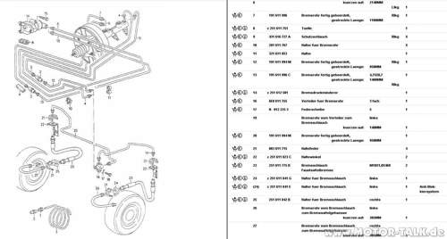

..ist zwar schon ein etwas älterer Thread - bei meinem Bus aber sehr aktuell.
Wollte euch mal eben meine "45€-Lösung" mitteilen...
Die spezifischen Bremsleitungssätze sind beim freundlichen leider nicht mehr lieferbar. Anhand des VAG Teilekatalogs konnte ich jedoch einen 8-teiligen-Satz vom Hersteller Cohline zusammenstellen welcher bei allen T3 von Modell 86-90 ohne ABS passt.
Bremsleitungen - VW T3 7/85-1990 2WD (OHNE ABS)
Erste Länge = Cohline
Zweite Länge = lt. VAG-Programm
Dritte Länge = lt. NK
Erster Preis = Netto/Stück
Zweiter Preis = inkl. MwSt / gesamt
2x 227695 Cohline Bremsleitung (Vorderrad-BS) 340mm 305mm 340mm 1,93 € 4,60 €
1x 227692 Cohline Bremsleitung (HBZ -VL) 200mm 140mm 180mm 1,68 € 2,00 €
1x 227707 Cohline Bremsleitung (HBZ -VR) 1100mm 950mm 1000mm 3,99 € 4,75 €
1x 227713 Cohline Bremsleitung (Mitte) 3050mm 2900mm 3880mm 7,90 € 9,40 €
1x 227703 Cohline Bremsleitung (hinten links) 650mm 623mm 680mm 2,48 € 2,95 €
1x 227694 Cohline Bremsleitung (hinten rechts) 300mm 285mm 320mm 1,85 € 2,20 €
2x 227702 Cohline Bremsleitung (Hinterrad) 575mm unbekannt 580mm 2,37 € 5,65 €
1x 227711 Cohline Bremsleitung (HA Verteiler) 2150mm unbekannt 1900mm 6,30 € 7,50 €
Jedenfalls habe ich hier mal zusammengestellt was für relativ kleines Geld bei Autoteilemann erhältlich ist… Der 10-teilige Satz ist komplett fertig gebördelt (Bördel F M10*1) 39,03 € zzgl. 4,90 Versandkosten! Leider ist er noch nicht online Bestellbar - geht aber via Mail oder Telefon...
PS.:
Die Längenangaben von Cohline sind passend – beim Einbau muss hiermit nicht gebördelt werden… - Bremsschläuche gibt es ebenfalls relativ preiswert.
