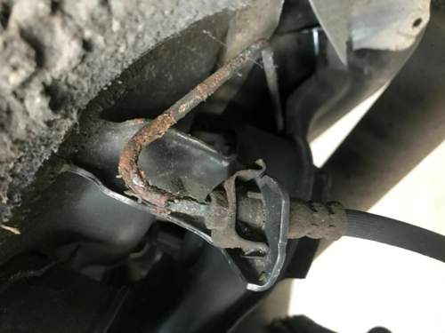

Hallo liebe 212er Community,
ich bin der Matthias aus der Nähe von Bonn. Nachdem ich mir dieses Jahr endlich den Traum vom eigenen Mercedes erfüllt habe (zuvor viele Jahre BMW) und bei einem offiziellen Mercedes Händler einen gebrauchten W212 aus 2011 mit der MB 80 Garantie gekauft habe, stehe ich nun vor folgendem Problem:
Als ich ca. einen Monat nach dem Kauf bei einem Reifendienst war, um neue Räder aufzuziehen, zeigte mir der Werkstattmitarbeiter dort, dass die Bremsleitungen an meinem Mercedes völlig verrostet sind - und zwar hinten links und rechts. Ein Bild füge ich bei.
Da der Wagen erst 1000 Kilometer bzw. 2 Monate vor dem Kauf durch mich im April zum "Service A" bei einem Mercedes Vertragshändler war und m.E. vor der Übergabe an mich und im Rahmen der Garantiezusage zur MB 80 zumindest eine Durchsicht hätte stattfinden müssen , stellt sich mir die Frage warum die verrosteten Leitungen dort nicht aufgefallen sind.
Ich habe jedenfalls umgehend mit dem Verkäufer Kontakt aufgenommen und zunächst die Zusage erhalten, dass sich der Verkäufer um Kulanz durch Daimler bemüht. Nachdem ich in der Sache eine Woche nichts gehört habe, erreichte mich nun folgende Nachricht der Geschäftsführung des Autohauses per E-Mail (Zitat):
"Sie hatten ein Fahrzeug aus dem Baujahr 2011, also 8 Jahre alt bei uns erworben. Insofern können auch die Bauteile des Fahrzeuges nicht neu sein. Insofern sehen wir keine Veranlassung, die Bremsleitungen auf unsere Kosten zu erneuern."
Es wäre Klasse, wenn Ihr Eure Einschätzung abgeben könnten. Ich bin jedenfalls Maßlos enttäuscht. Für wesentlich weniger Geld hätte ich ein Fahrzeug von Privat kaufen können. Ist die Gewährleistung tatsächlich so wertlos?

Es stellt sich für den Kunden allerdings die Frage, warum er für ein älteres Fahrzeug weiterhin den teuren MB Service in Anspruch nehmen sollte um ein durchgängig scheckheftgepflegtes Fahrzeug zu haben (und das auch noch bei relativ niedrigem Kilometerstand), wenn ihm das dann im Ernstfall nichts bringt!
Man sollte ja meinen, das gerade Problemstellen im jährlichen Service besonders geprüft werden und so ein Schadensbild gar nicht erst entstehen sollte!

Bei meinem Galaxy sind die ersten Bremsleitungen nun fast 19 Jahre alt und fangen das Gammeln an...aber man muss wohl oder übel zugeben, das die da unter dem Auto im Freien rumhängen...nicht ein Blech oder Verkleidung schützt vor Witterungseinflüssen...hab sie nur die letzten Jahre mit Korrosionsschutz am Leben erhalten, aber um die Plastikklipse (wo sie an der Achse eingehangen sind) hast du kaum eine Chance, das da der Rost wütet.

Das ist Quatsch mit Soße. Was hat die Dauer oder Laufleistung mit einem nicht mechanisch beanspruchten Bauteil zu tun ? Wo der Fehler liegt kann sich jeder Klötzchenaufbauschüler ausrechnen.
Wenn es denn so wäre, würde ich mir den Werkstattleiter/Meister schnappen, ab zum nächsten Verwerter/Schrottplatz und einen Golf I oder Ähnliches suchen, Bremsleitungen ablichten und ihn das nochmal zur Kulanzabfrage schicken lassen, alternativ selbst nach Maastricht schicken.
Bei einem S205 Bj. 2009 wurden vor 1-2 Jahren die Bremsleitungen auf Kulanz, bei Nachfrage in Maastricht komplett gewechselt. KM STAND BEI KUNDENDIENST 347.000 !!!

@Crossword schrieb am 29. September 2017 um 09:15:41 Uhr:
Wenn der freundliche Kulanz beantragt wird die abgelehnt. Hätte ich auch so, deswegen habe ich direkt per Mail/Fax nach Maastricht geschrieben und siehe da 1-2 Tage später meldet sich der freundliche. Bremsleitungen komplett auf Kulanz getauscht., für 0 .- €.
Laufleistung bei Tausch ca 345.000 km ;-)
Also direkt nach Maastricht und nicht über den freundlichen.
