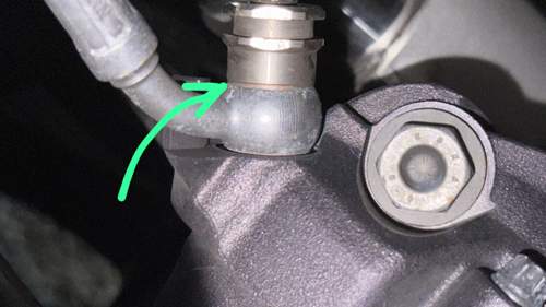

Anbei mal ein Bild von meiner Motorrad Bremse um zu verdeutlichen wovon ich spreche, da man es hier gut sieht. Der Aufbau ist ja bei jeder Bremse ähnlich.
Kupferscheibe
Das sind Kupferdichtungen, die unten und oben das Auge abdichten. Oft sind die aus Aluminium.
Die solltest du aber am Kia auch haben. Würde mich wundern wenn nicht.
Es sei denn, die haben ein anderes System ( mit Rundringe ).
Das siehst erst, wenn du mal aufschraubst. Wenn es aber dicht ist, denke ich, das da Dichtungen drunter sind.

Schau dir das Auge an....wenn innen keine Nut ist wo Rundringe drinn sind, kommen da devinitiv Dichtungen drauf.

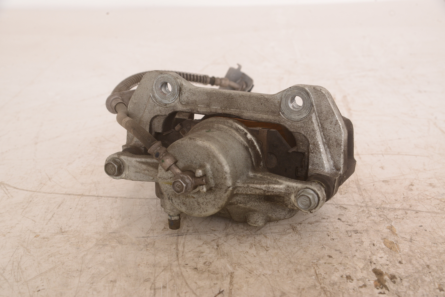

https://cdn.autoparts24.eu/images/A/0015/SD2300328/646d804e7a1a7.jpg
https://rrr.lt/.../sbr15003-58130g4100-kia-ceed-front-brake-caliper
Das sollte ein CD bremssattel vorne sein, aber kann man nicht wirklich erkennen. Irgendeine Dichtung sollte da aber drin sein bei dem Aufbau. Vielleicht findest etwas mit den teilenummern oder so. ZB bei der Kia Werkstatt/Ersatzteile Schalter die Ersatzteile raussuchen lassen und die Dichtringe kaufen im wurst-käse fall.
