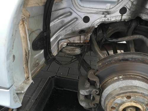

Bremsleitung hinten links ist undicht / Probleme mit ATU was kann man machen ? Brauche Eure Hilfe
Mercedes E-Klasse W210
Hallo zusammen
noch im alten Jahr ne dicke Panne und Probleme mit ATU
War vor 8 Tagen zum TÜV.... dort scheinbar alles bis auf die leicht angerosteten Bremsscheiben hinten, alles in Ordnung ...
Bremsleistung topp...... Aber das Problem mit den Rostrand hatte ich bei jedem TÜV Prüfung und auch schon bei meinem Vorgänger.
OK habe Termin bei den ATU gemacht, ist halt vor meiner Haustür..-
Aber schon einen Tag vor dem Werkstatt Termin 31.12.2020 kam eine Warmmeldung "Bremsflüssigkeit" nachfüllen.... Ok habe das heute am 31.12 der Werkstatt gesagt bitte prüfen und nachfüllen.
Hatte aber noch morgens vor der Fahrt zur Werkstatt ein paar Tropfen Öl hinten links auf dem Garagenboden gesehen!
Nun hat sich Auto Unger Gemeldet... Bremsscheiben können Sie nicht wie geplant wechseln, weil die Bremsleitung undicht ist und die müsste zuerst repariert bzw. auf beiden Seiten komplett erneuert werden.
Ein Kostenaussagen könne er nicht machen.... sondern nur sein Kollege der erst am 4.1.2021 im Betrieb ist.
Ich wollte mir das selber ansehen, das wurde mir verweigert wegen Corona... Auch dürfe er mein Auto mir nicht aushändigen (ach nicht gegen Unterschrift ) weil das Fahrzeug Verkehrsunsicher ist !
Ich habe bei AUTO UNGER (ATU) kein gutes Gefühl.... das ATU mich kräftig über den Tisch ziehen will
Denn auch das Angebot für beide Bremsscheiben und Bremsbelege, lag bei 360 €
Nun meine Frage: müss man bei einem defekt der Bremsleitung die gesamte Bremsleitung von vorne bis hinten ersetzen ?? Oder gibt es eine Reparatursatz für das Rohr... denn bestimmt ist nur das Rohr nahe der Hinterachse an und durchgerostet. PS das Auto ist Baujahr 2009 / Ich möchte lieber die Bremsleitung in einer Fachwerkstatt machen lassen, darf ATU mein Auto zurück halten??

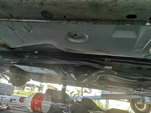

Kann es sein das du w211 hast? 210er wurde bis 01 gebaut. Ich habe dieses Jahr alle 4 Leitungen gewechselt beim w211, die sahen schrecklich aus, die Leitung hinten links ist vom Werk durchgehend, als reparatur besteht sie aus 2 Teilen, die Verbindung ist unter dem Fahrer von unten
Hi, nein, man muss nicht die komplette Leitung erneuern.

Beim 210er ist das Wechseln der rechten hinteren Leitung extrem schwierig, wenn man es gut machen will, dann muss der Hinterachsträger abgesenkt werden.
Eine Teilreparatur ist zulässig. Bremsleitungen kann man als Meterware kaufen. Sie wird entsprechend dem nachzufertigenden Teilstück gebogen und mittels anzufertigender Bördel per Schraubverbinder eingebaut. Bremsleitungen sind preisgünstig. Gute Bördelgeräte, die vernünftige Bördelungen auch direkt am Fahrzeug an der alten Leitung ermöglichen, sind recht teuer.

Durchgerostete Bremsleitungen hinter der Radlaufverkleidung sind beim 211er nicht selten. Frage im 211er-Forum nach, was das kosten darf und wer das idealerweise macht. Ich glaube Mercedes ist hier ein eher schlechter Rat, da muss "gebastelt" werden.

Und wenn das die bekannte Stelle beim 211er ist, dann braucht da nur ein Stück eingesetzt werden. Übrigens soll die Werkstatt dann auch einmal die Unterbodenverkleidung links (Fahrerseite) abnehmen und prüfen wie die Bremsleitungen, für die Bremsen hinten, im Unterbodenbereich aussehen! Die rosten dort auch gerne!
