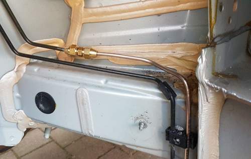

Hallo Jungs.
Ich weis, dass ich hier einen alten Thread ausgrabe, finde aber, dass meine Fragen durchaus hierhin passen:
Die Erste wäre: @ Tom Um welches preisgünstige Gerät geht es hier bei Dir?
Zweitens: Mir sagte mal einer, dass es fertige Anschlußstücke mit vielleicht 40 - 50cm Länge gibt um die Verschraubungen zum Schlauch beim 211er Vormopf hinten gibt.
Das sehen bei meinem die Leitungen schon reichlich marode aus und ich will nicht nur blankschleifen und Wachsen sondern gleich ersetzen. Aber eben nicht die ganzen Leitungen bis nach vorne.
Danke schon mal für die Tips.
Achja, das Prozedere zum Deaktivieren und aktivieren der SBC ist mir bekannt und wurde schon mehrfach erfolgreich angewandt. Also bitte vorsicht wenn Euch im Großraum S ein blauschwarzer Vormopf entgegenkommt. ;-)
Es gibt keine vorkonfektionierten Bremsleitungen zu kaufen.
Du brauchst ein Stück Bremsleitung, Bördelgerät, evtl. Biegezange (geht auch ohne) und einen Bremsleitunggsverbinder und das Anschlussstück an die Bremsleitung (Gummi oder Stahlflex).
Verrostetes Endstück abschneiden. Neue Bremsleitung biegen und aus die richtige Länge abschneiden. Endstück bördeln, vorher Anschlussstück draufschieben. Dann mit Leitungsverbinder an die Restleitung anschließen ... Entlüften. Das ist eigentlich relativ einfach. Spätestens, nachdem man es einmal gemacht hat.
Die Kunifer Leitungen rosten dann nicht mehr.
Die Original Leitungen von Mercedes schon.
Gruss
W.
Kunifer wird bei einigen TÜVs nicht akzeptiert. TÜV Süd sagt nööö, nehme ich nicht ab.
Es gibt keine generelle Freigabe dafür.
