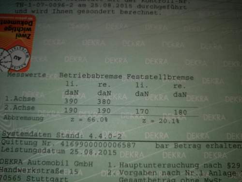

Moin,
bevor ich irgend etwas tauschen würde , würde ich auf nen Bremsenprüfstand fahren um zu sehen , wie die Bremsleistung wirklich ist .
Das sind die Werte die meiner mit normalen ATE Klötzen auf die Waage bringt .
MfG
Img-20171102-173538

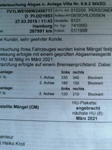

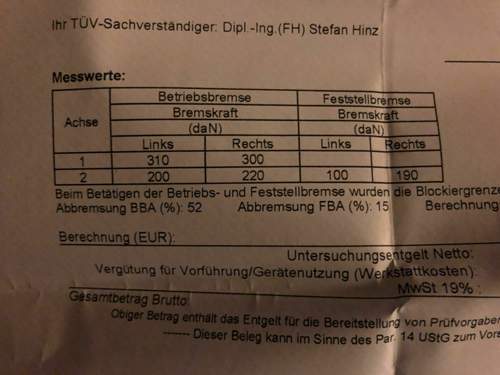

Ich vermute auch. Mehr gibt se wohl einfach nicht her. Werte der Vorderachsmessung 330 links und 340 rechts. Mit der Messeinheit , ... NEWTON??? Kann ich nicht soviel anfangen.
... Newtonmeter ist die Maßeinheit des Drehmoments... mein Motor hat z.B. 270 NM... deine Bremsen haben also 330 NM erzeugt um das Auto abzubremsen... der Motor erzeugt die NM zum Beschleunigen... bei beiden gilt viel hilft viel... 😁
