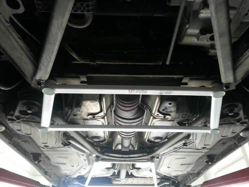

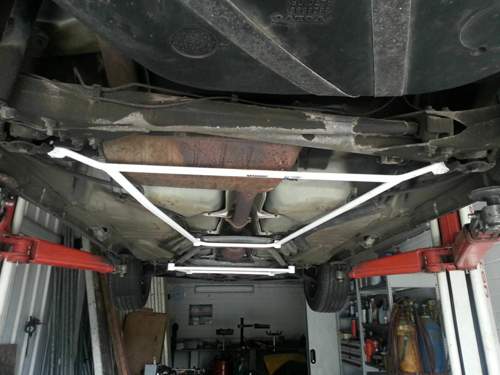

Tach,
schau mal im Feinys Performance Store nach! Die haben Unterbodenverstrebungen im Angebot.
UltraRacing LA4-356
UltraRacing RL4-357
Habe heute welche bestellt.
Werde dann mal berichten wie es bzgl. Versteifung aussieht!
Al
Kurzes update! die oben genannten streben sind der Schlüssel um den wagen steifer zu bekommen! Das zittern ist fast weg. Wagen fährt sich viel viel besser und die lenkung ist viel direkter.
Heute eingebaut, pribefahrt war sehr positiv.
Die investition lohnt sich zu 100%!
Grüsse
Al

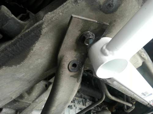

Hallo Christian,
wie besprochen ein Foto welches zeigt, an welchen Stellen Du mit Unterlegscheuben oder Abstandshülsen arbeiten solltest.
Wie gesagt, ist bei Cabrio die Orig. Dreiecksstrebe unter dem Motor im Weg.
Al

Leider endet der Thread abrupt...Bei UltraRacing gibt es noch zwei weitere, längs angebrachte Dreiecksstreben (UR-SD6-1236). Diese sollen beim Cabrio nicht passen. Kann jemand den Grund nennen?
Vermutlich wegen der X-Versteifung,die nur das Cabrio hat.
Habe die damals leider nicht mehr bestellen können. Sonnst hätte ich es mal probieren können.
Würde mich aber auch interessieren ob die passen!

Die Montage ging problemlos innerhalb einer halben Stunde für beide Rahmen. Der vordere Rahmen und die werksseitige Dreiecksverstrebung vorn kommen sich ins Gehege. Also stellte ich mir die Frage, warum sollte man das Originalteil nicht ausklinken? Die Bohrung wird nicht beschädigt und die Auflagefäche der Mutter/Unterlegscheibe wird nicht angegriffen. Weiterhin ist der Rahmen eh´nur mit M8 befestigt, da zerreißen eventuell auftretenden Scherkräfte eher die Schraube als das ausreichende Restmaterial der Dreickestrebe.
Zum Fahrverhalten kann ich noch nichts weiter sagen - allerdings ist das Vibrieren bei Schlaglöchern weg, ebenso wie dieses nachträgliche Zittern des Aufbaus. Ich fahre einen Collection mit Sportfahrwerk - der ist somit schon etwas härter und auch die Stöße sind im Aufbau heftiger als z.B. vergleichsweise beim "normalen" C70 meines Vaters. Die Bodenfreiheit ist auch hier ausreichend. Der vordere Rahmen bildet dabei den iefsten Punkt.
Insgesamt für den Preis von €278,00 bei frachtfreier Lieferung durch http://www.r-parts-store.com eine lohnende Investition. Um die anderen Streben in Längsrichtung, die wegen der x-Verstrebung vermutlich nicht passen sollen, kümmere ich mich später und werde dann berichten...
