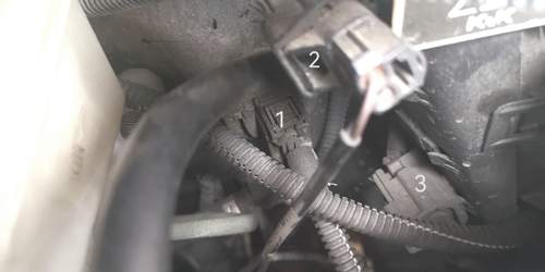

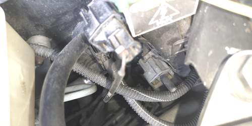

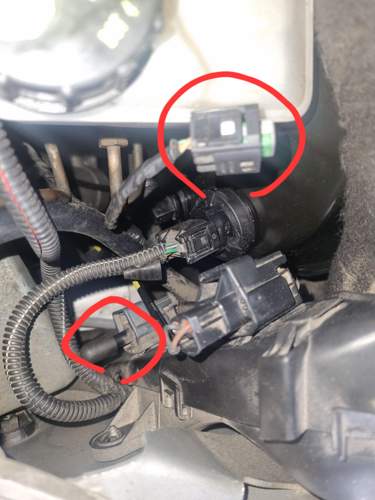

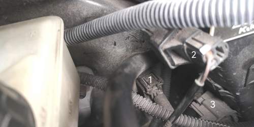

Nun habe ich allerdings wieder die allseits bekannte "Rutschsicherung Wartung erforderlich" im Display.
Ich weiß leider einen Stecker nicht mehr wo der hinkommt, und ein Anschluß ist leer, dieser sieht aus als wenn dort ein Unterdruckanschluss ist, jedoch glaube ich dass dieser leer war. Aber beim Stecker bin ich nicht sicher.
Vom gleichen Kabelstrang geht ein weiterer Stecker zum Ausgleichsbehälter der Bremsanlage.

Habe (D5, 163 PS, 2004 Facelift, Automatik.) in diesem Bereich / BKV Ärea, 3 Buchsen mit 2 Steckern.
Img-20250423-171112-edit
Img-20250423-171156-edit
Leicht andere Peespektive
Img-20250423-173858-edit
Img-20250423-173838-edit
Jau, Danke! War der Fahrzeugseitige Stecker vom Hauptbremszylinder.
Nu is alles wieder jut!

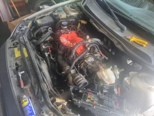

EDIT: Wer sich die Scheiße mal antun muss, hier ein Bild von der Operation.
BKV und UDP Wechsel

Alles in allem war es sehr aufwendig, vor allem die Arbeit im Fußraum, da Volvo solche "Ovalschrauben dort verwendet hat, die wie selbstsichernde Muttern, nur schlimmer, von den endlos langen Stehbolzen des BKV mit Gelenken in der Nussverlängerung runtergerupft werden mussten. Beim neuen habe ich neue normale Schrauben plus Loctite mittelfest genommen.
ABS Aggregat und Hauptbtremszylinder mitsamt der Bremsleitungen zurückgebogen, Halter für ABS-Aggregat abgebaut, dann den BKV rausgeprügelt.
