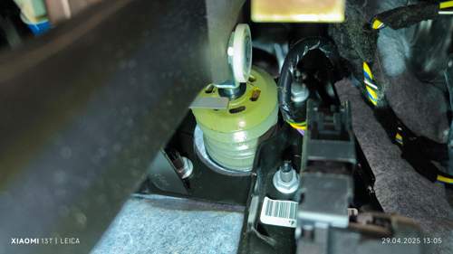

Hallo, die HU ist fällig und ich möchte noch die hinteren Federn tauschen da eines gebrochen ist und den Bremskraftverstärker.
Hätte jemand eine Anleitung zum Tausch des Bremskraftverstärker? Das würde mir sehr helfen. Geschaut habe ich schon ein wenig aber will ganz sicher gehen das das möglichst problemlos klappt.
- Motorraum Batterie und Batteriefach ausbauen
- 2x 13mm Schrauben Hauptbremszylinder zum BKV lösen, und HBZ vorsichtig nach links weg drücken
- Innenraum Plastik Splint Bremspedale zu BKV entfernen
- die 4x 13mm Schraumutter am BKV lösen
Sollte doch so klappen oder habe ich noch was vergessen?

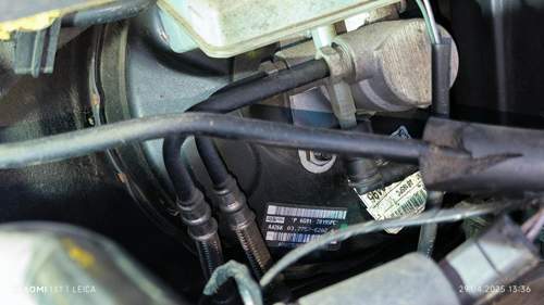

HBZ
3 Schrauben BKV
4. Schraube BKV

Ich habe heute den Bremskraftverstärker ausgetauscht. Dabei musste zwangsweise der Hauptbremszylinder getrennt werden, da sonst einfach kein Platz war um den BKV rauszuholen. Alles in allem eigentlich gut machbar.
